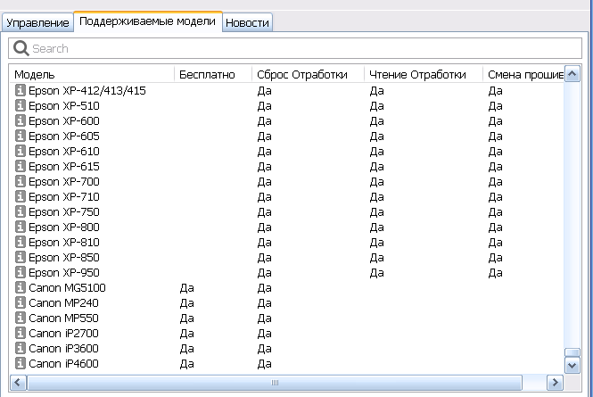

SCORPIC, расскажи пошагово как входишь в СР ты на примере iP7240.
Глянь последний список совместимости PrintHelp. Почти ни фига кэнонов не осталось... Да и то, только сброс отработки и больше никакого функционала
| Сообщение #115 Отправлено 10 ноября 2014 - 11:37
localhost, насчет 7240 хз - это вопросы к разработчику принтхелпа. Разрабы грамотно ответят. А вот PIXMы 3600, 4300, 4600 прекрасно сбрасывались памперсы
Я писал уже им про функционал. Видимо хотят денег за более продвинутые функции. Хотя утилит бесплатных сервисных аналогичных если захотеть то можно найти.
