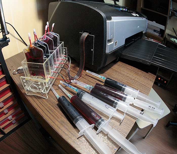

canon_MG2240, так и есть. Предлагаю опробовать СНПЧ на мешках.
По плоттерной схеме - БАНКА - МЕШОК - ПЗК. По принципу МЕШОК в ПЗК сейчас работают картриджи в Canon PRO-1

canon_MG2240, в смысле стоит? Юха вон сделал сам из пакетов. Можно из мочеприемников апитечных эти мешки сделать.

canon_MG2240, из капельницы нет. Именно мешок - он не зависит от температуры и перепадов давления. Именно то что нужно для кенон в отличае от сосудов мариотта.

Тут встаёт вопрос: а сколько миллиметров должна быть стенка мешка? В медтехнике много разного оборудования. Мешок можно спаять, но какой. Пойду посмотрю в WWW и по аптекам.
| Сообщение #158 Отправлено 21 января 2015 - 16:45
canon_MG2240, любого. Главное чтобы это был мешок а не монолитная банка. Презерватив тоже пойдет.
| Сообщение #159 Отправлено 22 января 2015 - 05:54
Нашёл подходящее:Мешки для крови KAWASUMI BLOOD BAGS
