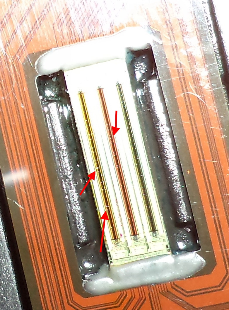

canon_MG2240, пожалуйста , сфотографируйте и покажите крупным планом сам картридж и его пластину дюз если сможете .

Да, после глубокой очистки цвета на своём месте. А вот полутона голубого нет.
http://i080.radikal....d6fa8477829.jpg - дюзы
http://i066.radikal....37694b71bc7.jpg - контакты
| Сообщение #50 Отправлено 26 октября 2014 - 18:03
canon_MG2240, нечего плохого на дюзах не вижу ...

| Сообщение #52 Отправлено 26 октября 2014 - 18:37
canon_MG2240, немного небрежно с картриджем цветным обращаетесь...
Да и чернилки бы заменить, но скорее всего, уже поздно.
А я вижу повреждения цветных сопел
Эти полоски должны быть однородными
| Сообщение #53 Отправлено 26 октября 2014 - 18:42
Да. Фото уже не отпечатать. Пока держу как копир. На это МФУ ещё способно.
| Сообщение #54 Отправлено 26 октября 2014 - 19:15
localhost,
Теперь я его тоже вижу .
canon_MG2240, вам только остается покупать оба новых картриджа .
Кстати , у этих печатающих головок очень сильно ограничен ресурс работы , а термоэлементы и темодюзы очень легко выгорают на левых чернилах .
Проще говоря , картридж (ы) помирают .
