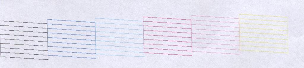

Очень мало инфы, ты хоть скан выложи, полосатых фоток.

Тест нормальный. А чего фотка квадратная? полосы вертикальные или горизонтальные, т.е. по ходу движения каретки или поперек?
С какими настройками в драйвере принтера печаталось?
С какой проги?
На какой бумаге?
Какими чернилами?
И самое главное: после печати фотки тест дюз делал?

Да нет.
Лайт циан - плохие дюзы.
Приглядитесь.
Причем такая бяка стандартной прочисткой врядли устранима. Нужно промывать.

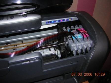

я и так уменьшил размер , так по порядку , полосы по ходу движения каретки,бумага lomond 200 glossy inkjet photo paper ,с родной настройки , т е нашёл там этот тип бумаги и выбрал, и у меня стоят с этого сайта для глянцевой , тот же эффект , потом чернила на фотке . тест всегда такой до вчерашнего дня голубой не красил , но когда купил снпч и поставил и тот же эффект ,со злости снял всё , взял капельницу, отрезал кусок трубки с резиновой штучкой на одном конце и с другой вставил шприц 20 кубов , надел на штырь и продул и голубой цвет появился , наверное засорилось чтото . и без голубого всё было розовым , а сейчас порядок ,но немного всё равно полосит

Далее, на LC действительно криво, не доглядел.
Попробуй не продувать дюзы шприцом под давлением (этот медот применим только в крайнем случае, да и то, как последний шанс) а одень на штуцер LС капсулу с 2куб шприца с срезанным на 1/3 носиком, и поршнем с отрезанным штоком. В капсулу залей промывки, и обеспечьтуда доступ воздуха только чуть чуть, например, между поршнем и корпусом шприца вставь иголку.
Головку поставь на парковку. За ночь, промывка должна уйти в капу, тем самым потихоньку промывая дюзы LC.

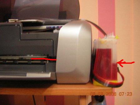

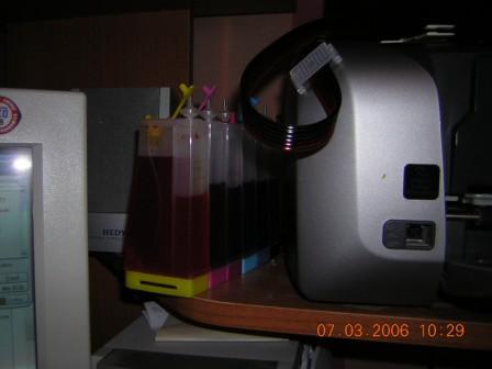

По ходу:

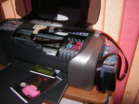

1- у тебя доноры заправлены НЕ ПРАВИЛЬНО!
2- необходимо убрать петлю, которую образует шлейф.
Установи СНПЧ нормально.
И уменьши размер первых двух фотографий
если есть желание, что-бы кто нибудь помог с траблой.

Давай по порядку, по пунктам:
1. В тех первых постах, нажми кнопку "редактировать" "edit" (перед этим уменьши размер фоток на своем компе), далее в окне редактирования будет "заменить присоединенный файл" или что-то типа этого, не помню. И замени фотки на такие-же, но не более 25 см. по ширине при 72dpi.
2. Шлейф ты проложил в конце концов правильно, но остались еще другие траблы.
3. Убери петлю над донорами! ЕЕ НЕ ДОЛЖНО БЫТЬ! шлейф выйдя из принтера должен сразу опускаться в доноры, не образуя петель! Просто сними эту петлю с доноров, и все!
4. Не знаю, как до тебя докричаться. У ТЕБЯ ДОНОРЫ ЗАПРАВЛЕНЫ НЕ ПРАВИЛЬНО! В МАЛОМ ОТСЕКЕ ЧЕРНИЛ НЕ ДОЛЖНО БЫТЬ!!! ЭТО ГЛАВНЫЙ КОСЯК!!! И 90% ПРОБЛЕМ!!! Так слышно?

по моему этот уровень во втором отсеке совпадает с уровнем дюз и в инструкции написано так как у меня
