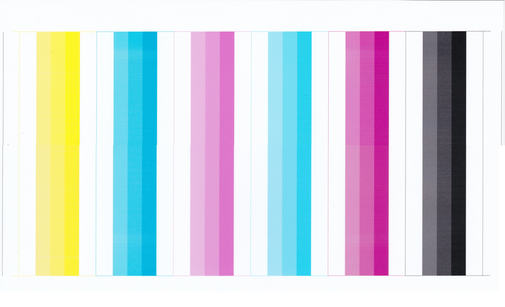

Ну, я пожалуй начну с главной интриги теста чистых цветов. (Итак уже затянул)
L800 + L800 Ink + EPSON PG versus L800 + WWM E80 + EPSON LUSTER
(LUSTER был выбран, как примерный эквивалент PG по качеству за неимением онного в формате A4).
Экспонирование проводилось на 7м этаже на солнечной стороне с 8 декабря 2014 года по 11 января 2015 года.
Напомню, печаталось всё на разных принтерах разными людьми.)
На EPSON PG оригиналами печаталось в Свердловской области 18 октября, на EPSON Luster чернилами E80 печаталось мной 18 ноября в Иркутской области (экспонировалось там же).
Напомню, что образцов всегда было два. №1 контрольный, №2 на экспонирование.
Я решил сразу сделать сводные результаты для наглядности.
Вверху каждого изображения можно увидеть каким был образец №2 до экспонирования (8 декабря), а снизу уже после (11 января).
Прикрепленное изображение: L800+orig+EPSON_PG_19_10_08-12-2014_2_verx_11-01-2015_niz_small.jpg
Прикрепленное изображение: L800_E80_EPSON_LUSTER_08-12-14verx_11-01-15niz_small.png
Я сейчас сам впервые как и вы вижу наглдядный результат.
И что я вижу? M у L800 Ink хорош. Изменений нет. (Хотя может C немного изменился? Или мне показалось?)
M у E80 в очередной раз показал свою слабость. Я не скажу, что это прям ужасный результат. Но всё-таки что-то есть. Впрочем, обнадёживает, что LM не такой восприимчивый. А он, как известно, используется несколько больше.

|    Сообщение #1043 Отправлено 29 апреля 2015 - 19:41   WWM
Странный, однако, результат. Как же с лайт маджентой ничего не случилось? Вопреки законам физики и химии одновременно.

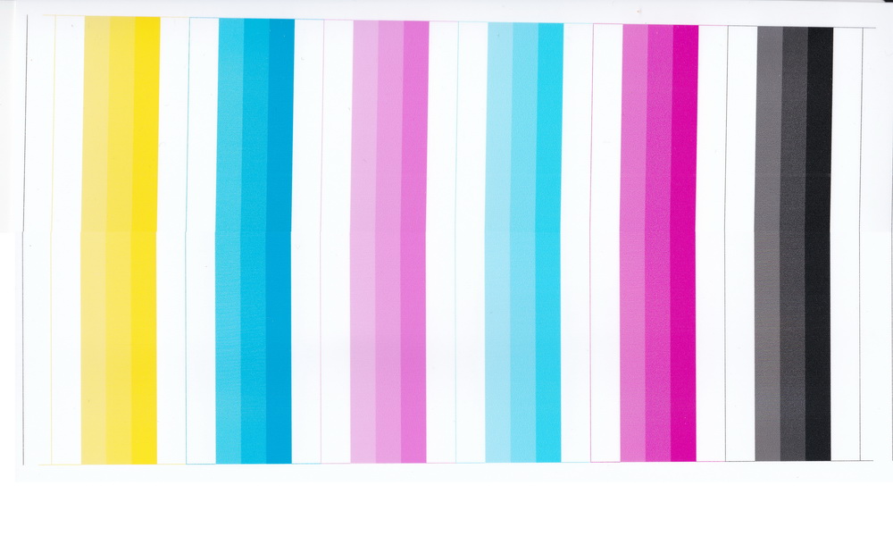

Оригинал
Скан Lomond 230g глянцевый, чернила WWM E-82
Скан Lomond 230g матовый, чернила WWM E-82
Вывешены на солнечную сторону 20.03.2015, сняты 2.05.2015. Самое интересное, это разная выцветаемость по цвету на глянце и матовой бумаге одного производителя.

Считаю, что на Lomond Glossy 230 результат за 1.5 мес. вполне приемлемый. В рамке не на солнце пару лет вполне. А в альбоме и вообще нормально. Более крутые бумаги по идее должны дать лучший результат. Но мы это ещё проверим...
Ну и, как мне показалось, на Glossy выцветает жёлтый, а на Matte опять маджента)
Кстати, если это на L800 без профиля, то на Glossy цвета выцвели равномерно, а краснуха - это просто цветопередача не та.

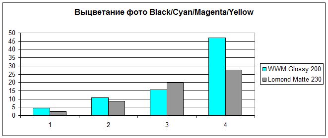

  • Прикрепленное изображение: E82 fading.jpg
|    Сообщение #1058 Отправлено 02 мая 2015 - 14:54   angey
 localhost сказал:
Ещё неплохо было бы регион назвать))
Также интересно, как долго протекала стабилизация, какие режимы печати, с профилем или без.
Украина, г.Львов.
Стабилизации практически небыло, примерно полчаса. Печать в режиме "Фото", без профиля, с некоторой цветовой коррекцией ползунками драйвера принтера.

Сегодня сделал тестовые образцы на Lomonde 230g, на глянцевой и матовой, чернилами WWM E-82 и InkTec 0010. Завтра вывешу на окно. Через месяц-другой посмотрим результат, так сказать сравним отечественного производителя с корейским именно в моих конкретных условиях.
