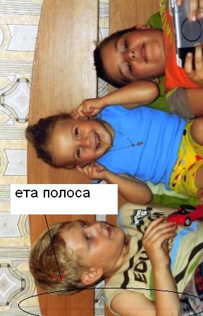

Прикрепленное изображение: img259.jpgвроде как ана

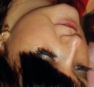

|    Сообщение #23 Отправлено 11 октября 2013 - 14:08   БУЛЬДОЗЕР
Это скорее на след от ролика похоже...
oksana1005, Вы бы покрупнее фото показали, с полосами (полосой) - а то ведь ничего толком не разглядеть... И напишите, какие чернила используете? Срок их годности проверяли?
|    Сообщение #24 Отправлено 11 октября 2013 - 14:16   pepsiman
Просмотр сообщенияБУЛЬДОЗЕР сказал:
это горизонтальная полоса, от ролика вертикальная была бы (ну если фото из принтера в таком же виде выходила)
|    Сообщение #25 Отправлено 11 октября 2013 - 14:46   sashasashasasha
вазможна мусар головка тягає за собой
впрінсапе на теставай страніци нет в жолтам цвете тьомних дюз,врятлі густиє черніла хатя вазможна

|    Сообщение #33 Отправлено 11 октября 2013 - 15:58   pepsiman
если речь только о той загадочной полосе на второй фото, то это может быть всего лишь деформация бумаги, к сожалению дефект практически не видим, автор не правильно разместил образец, как и не все тесты, не совсем подробно описал проблему
|    Сообщение #34 Отправлено 11 октября 2013 - 16:03   sashasashasasha
ета поласа есть і на первай фотке,надєюсь што оксана викладе щось по крупніше
|    Сообщение #35 Отправлено 11 октября 2013 - 16:06   alexsandr-
Просмотр сообщенияsashasashasasha сказал:
Так, побільше зробити фото не завадило бы.продолжаем гадати на кавовій гущі.

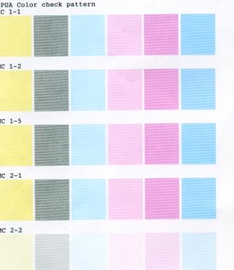

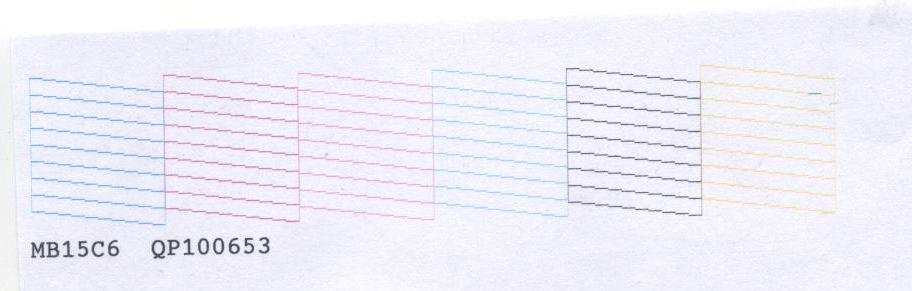

|    Сообщение #36 Отправлено 11 октября 2013 - 17:42   oksana1005
надеюсь что нибудь видно будет
сейчас сразу сделала тест дюз .там на желтом цвете,темная полосочка,это что значит?)
  • Прикрепленное изображение: img262.jpg
  • Прикрепленное изображение: Изображение.jpg
|    Сообщение #37 Отправлено 11 октября 2013 - 18:07   БУЛЬДОЗЕР
Просмотр сообщенияoksana1005 сказал:
Не вполне уверен, но, по-моему, это оно и есть: что-то в жёлтом присутствует постороннее. Чернила бы сменить, да промыть всё аккуратно. Но это IMHO: данных маловато; и, опять же, разрешение низковато у скринов, плохо видно. Не думаю, что пробой в каналах ПГ: иначе не одна единственная дюза чернила бы, скорее всего. Но, всёже, и такой вариант не исключён на 100%. А вот насчёт софтовой траблы - не вкурсе: может быть такое, что из-за какого-то программного сбоя (в драйвере, например) вместо жёлтой дюзы постреливает чёрная?..Изображение

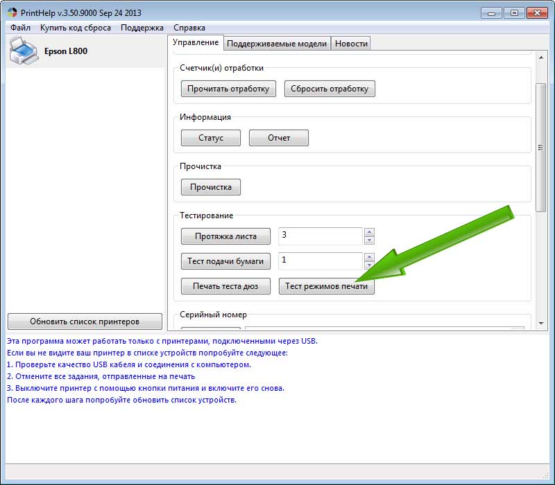

|    Сообщение #38 Отправлено 11 октября 2013 - 18:23   pepsiman
ткните кнопочку
  • Прикрепленное изображение: 17.jpg
|    Сообщение #39 Отправлено 11 октября 2013 - 18:35   oksana1005
лучше качеством никак не прикрепить фотку,там ограничение до 100кб.а так на свету видно что полосы такие
остальные листы тоже прикреплять? а то там на каждом листочке по несколько буковок и символов??
  • Прикрепленное изображение: img263.jpg
|    Сообщение #40 Отправлено 11 октября 2013 - 18:47   alexsandr-
С тестом всё о кей,значит не в этом дело.Меняйте чернила и промывайте пг, А ЛУЧШЕ ОТДАТЬ СПЕЦИАЛИСТАМ.
