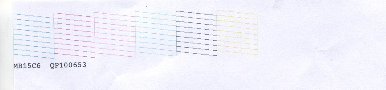

|    Сообщение #9 Отправлено 11 октября 2013 - 10:08   oksana1005
надеюсь что нить можно разглядеть)
  • Прикрепленное изображение: Изображение.jpg
|    Сообщение #10 Отправлено 11 октября 2013 - 10:55   alexsandr-
Кривоструя ненаблюдаю.Замените чернила.
