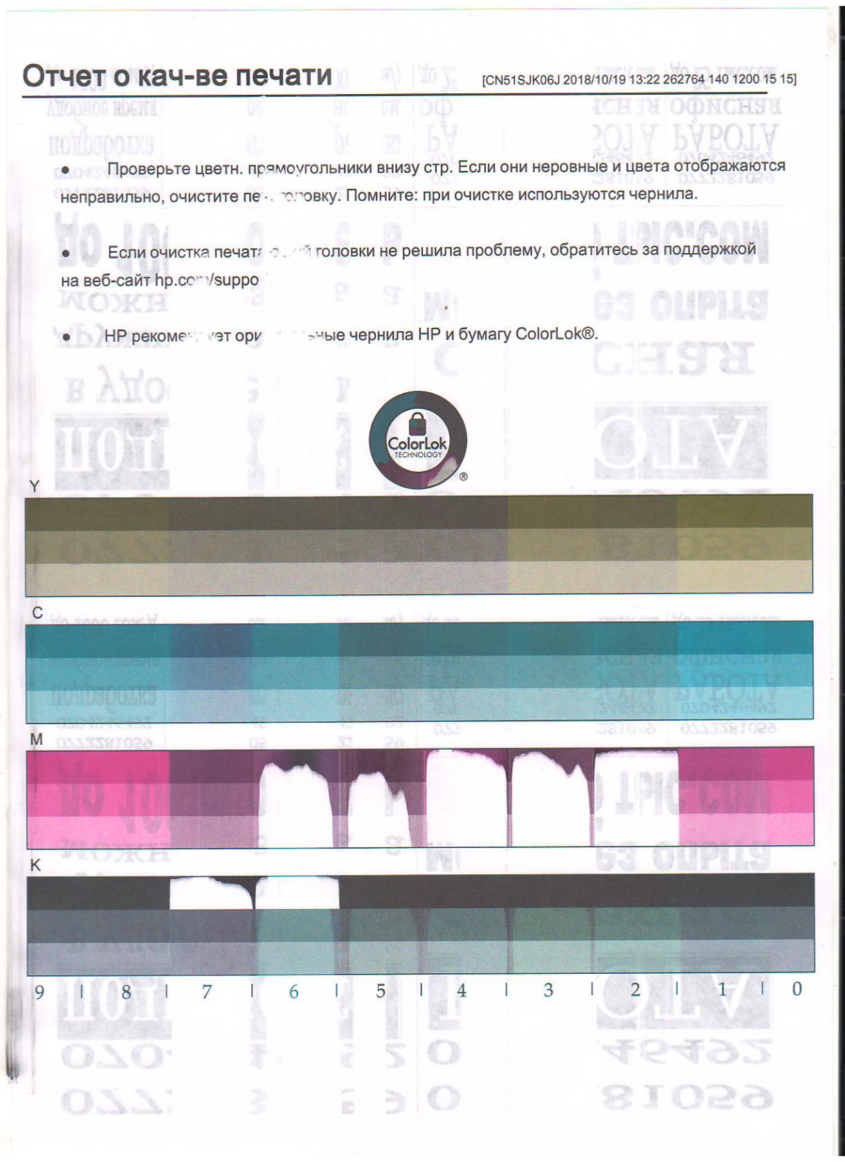

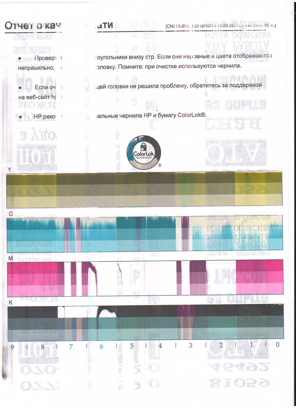

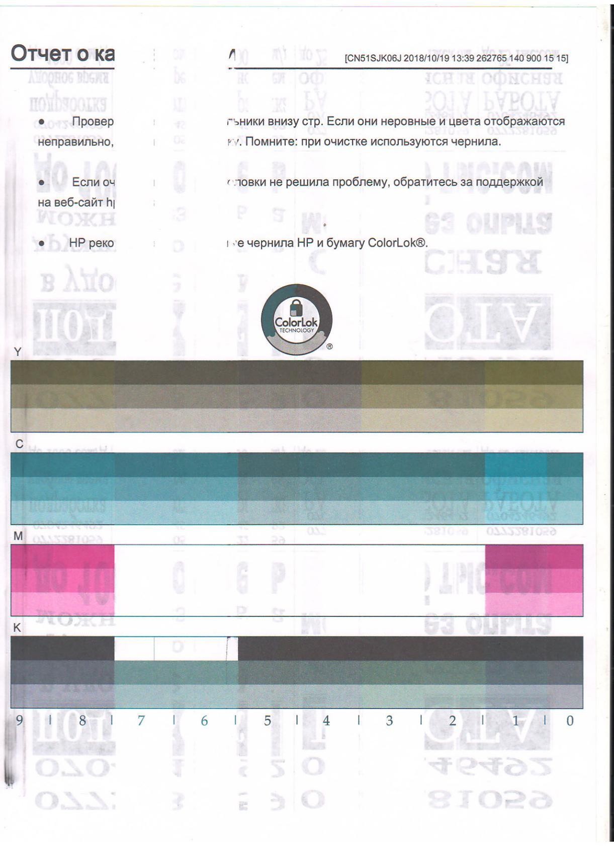

|    Сообщение #903 Отправлено 23 октября 2018 - 17:45   trinity95
Форумчане, может была у кого то данная проблема? Так как один сегмент красного у пропал, использовали как ч/б принтер. Так вот, при печати начал впадать в ошибку, не помню какую, печатал работник, видимо связано с головкой. После пару ошибок началась вот такая проблема (видно на скане теста печати). Сегмент то появляется, то исчезает, расплывается. Кто то сталкивался с этим и в чем причина?
P.S. прошу не обращать внимание на то что желтый цвет коричневый, там краска черная залита была
  • Прикрепленное изображение: image (10).jpg
  • Прикрепленное изображение: image (11).jpg
  • Прикрепленное изображение: image (12).jpg
|    Сообщение #904 Отправлено 24 октября 2018 - 08:22   Vasily
Налицо проблема поступления чернил в 6 и 7 головки черного. - Стенки канала заросли отложениями /осадком (как в водопроводных трубах). Воздух попал (может быть). Первоначальные причины: Чернила смешали с какой-то дрянью, /просто плохие/ загустевшие/ отключен датчик контроля за давлением. По идее - надо промывать. Но как это сделать правильно чтобы не навредить, и насколько поможет - не знаю. Самого мучают проблемы выбора.
|    Сообщение #905 Отправлено 24 октября 2018 - 13:40   trinity95
Просмотр сообщенияVasily сказал:
может дело как раз в данном датчике? иногда все выходит, иногда вот так вот пляшет. датчик можно чинить или менять интересно?
|    Сообщение #906 Отправлено 24 октября 2018 - 16:02   Vasily
Просмотр сообщенияtrinity95 сказал:
Когда ставят СНПЧ некоторые установщики замыкают на шлейфе контакты этого датчика (датчиков , на каждый цвет по одному). Он определяет когда чернила в картридже закончились физически (нет давления). После чего выдаёт "всеми любимое" - "этот картридж пустой, его надо заменить" и не печатает, пока не поставишь какой-нибудь другой. (у меня для этого случая есть специальный запасной комплект для сброса). А если такого комплекта нет, представляете себе геморрой. Вот чтобы так не дергаться и замыкают контакты. Сообщения не выскакивает, принтер работу не останавливает. Это в принципе правильно, т.к. при СНПЧ картридж вообще никогда не заканчивается. Но бывают всякие бяки - чернила в шлейфе засохли, или сам шлейф где-нибудь пережался, или забыли "форточку" в СНПЧ открыть. Тогда чернила этого цвета перестают в головку поступать. но принтер ведь этого не замечает - продолжает печатать, чернила расходуются, новые не поступают, создается отрицательное давление. Под действием которого через сопла "снизу - вверх" в головку затягивается воздух. Головка "завоздушивается". Выхода воздуху нет. Он там и остается, не пропуская через себя чернила. И даже если потом подача чернил по шлейфу восстанавливается, завоздушенные дюзы уже не работают. Такое же может происходить и при очень вязких (густых) чернилах и при забитых шлаком протоках в картридже.

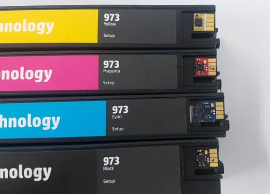

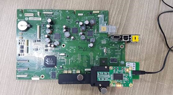

|    Сообщение #907 Отправлено 24 октября 2018 - 22:58   Rajet
Не совсем понятно, что значит лечение? Перепрошивка пейджуайд в оффисджет? И цена вопроса? Если в районе 10 000 рублей, я спокойно бронирую пять штук. Такой объем мал?
Да, перепрошивка, для перепрошивки нужен JIG т.е. аппаратный программатор, в который зашита прошивка. С данной прошивкой работают так называемые, permanent chip на момент переговоров май 2017, сет стоил 150USD.
Предполагаю, что именно эти чипы и продаются по 10к... Чипы уникальны и работают только с данной прошивкой , как и прошивка, работает только с этими чипами.
Если интерес есть, то свяжусь с товарищами, обновлю информацию.
  • Прикрепленное изображение: image001.png
  • Прикрепленное изображение: image003.jpg
  • Прикрепленное изображение: image007.jpg

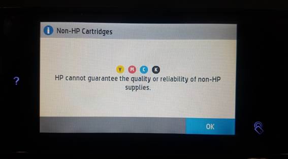

|    Сообщение #908 Отправлено 02 ноября 2018 - 09:38   trinity95
Был комплект картриджей с СНПЧ от 451, сначала на одном принтере работал, потом на другом, использовали на трех принтерах. Недавно переставили его обратно, а принтер выдал "защищенные картриджи, замените", на другом принтере то же самое. Странно, если бы картриджи были защищенные, они бы изначально не работали бы на других принтерах, а тут такое... Это что за глюк, можно ли исправить? Чипы восстановить не получится?
пробовали oobe reset, не помог
|    Сообщение #909 Отправлено 02 ноября 2018 - 23:21   deleted
trinity95, у него есть такая фишка как защита картриджей - включаешь галочку в настройках драйвера и эти картриджи будут работать только на том принтере на котором была включена защита. К блокировке чипов это не имеет отношения, следовательно и oobe reset не поможет.
Вам нужно найти принтер на котором была включена защита этих картриджей и отключить ее.
|    Сообщение #910 Отправлено 03 ноября 2018 - 07:13   Vasily
Все правильно, только галочка не в драйвере, а свойствах принтера (через веб-интерфейс). Вот на том принтере, где не выскакивает сообщение "защищенные картриджи", там и кроется засада. Увы, теперь этот набор картриджей только на нем и можете использовать.
|    Сообщение #911 Отправлено 03 ноября 2018 - 07:48   Vasily
Чипы восстановить не получится. Покупайте новый комплект на Али (где-то 3К рублей или сомов)
|    Сообщение #912 Отправлено 03 ноября 2018 - 15:31   deleted
Vasily, т.е. отключить защиту уже нельзя?
|    Сообщение #913 Отправлено 04 ноября 2018 - 12:22   abs
да, этот процесс необратим
|    Сообщение #914 Отправлено 04 ноября 2018 - 14:05   Vasily
Просмотр сообщенияgsn сказал:
Отключить защиту в принтере можно. (и нужно) чтоб не портил (защищал) другие временно вставленные в него картриджи).
Невозможно восстановить чипы картриджей, которые работали в принтере с включенной защитой. Они уже привязаны к нему пожизненно.
Иными словами: Если какой-то диверсант включил на вашем принтере галочку защиты, то все вставленные после этого в него картриджи (включая уже стоящие) смогут дальше работать исключительно только на нем. И нигде больше.

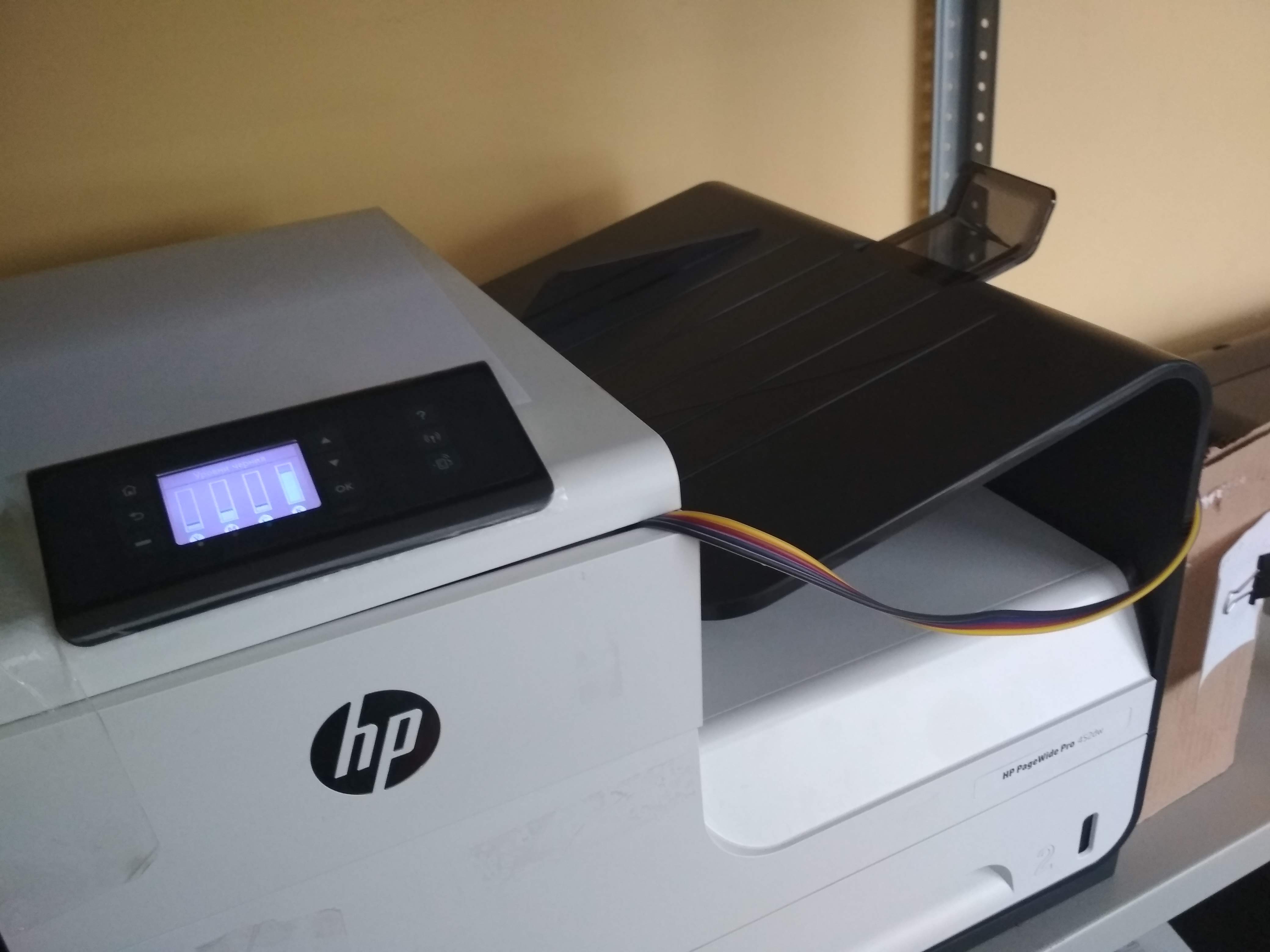

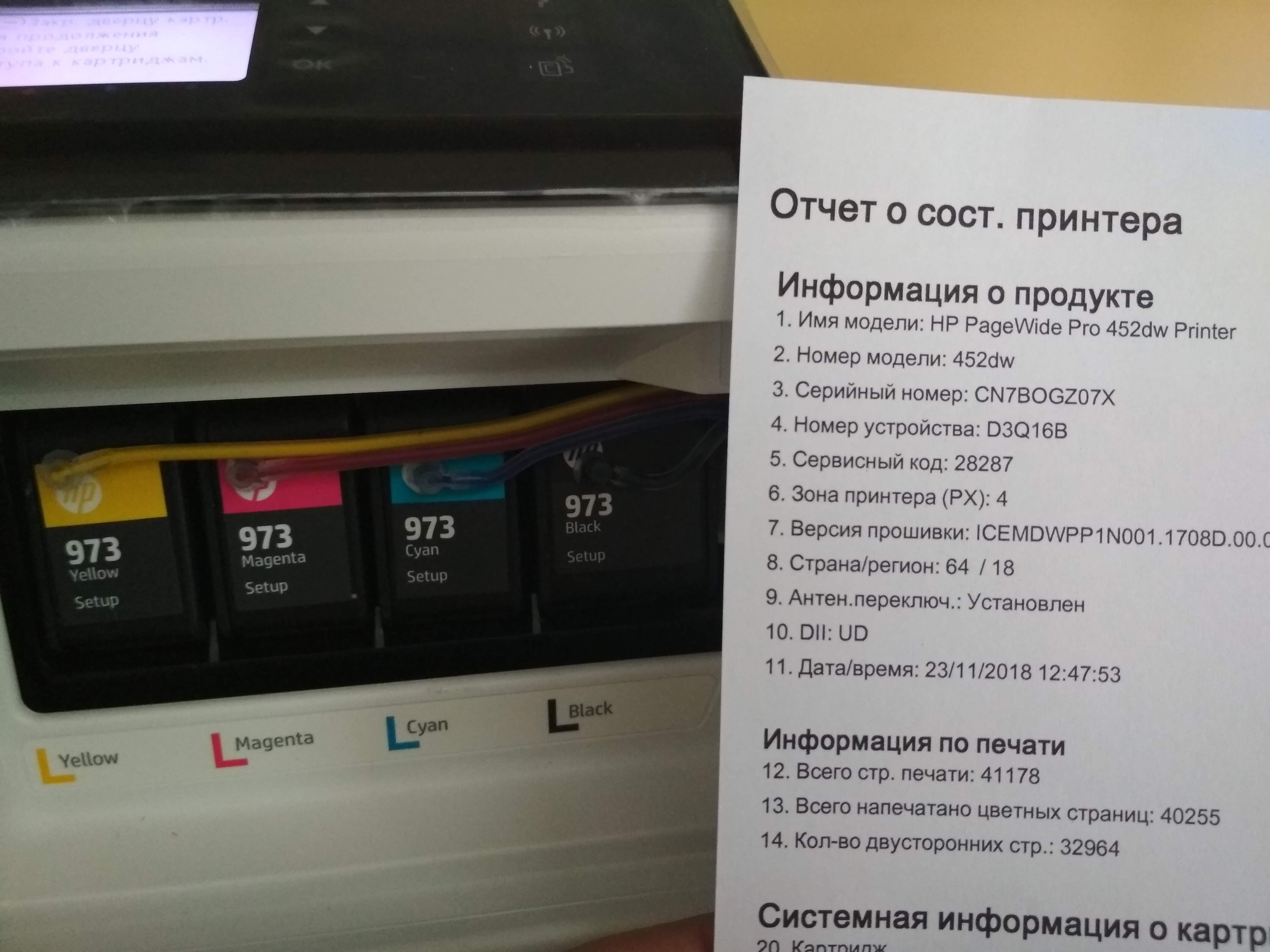

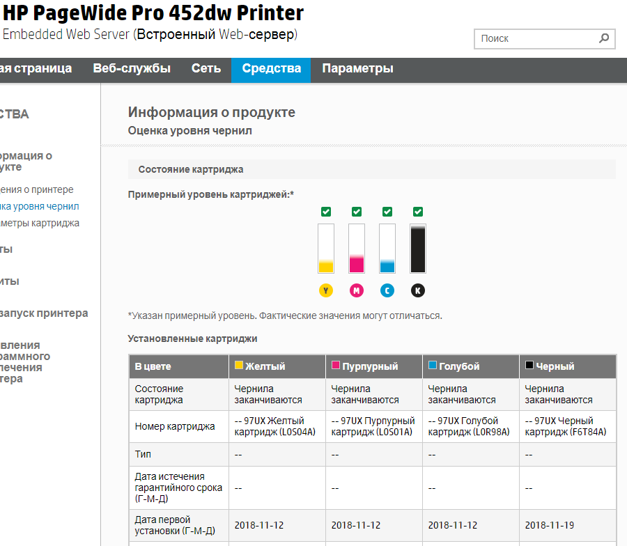

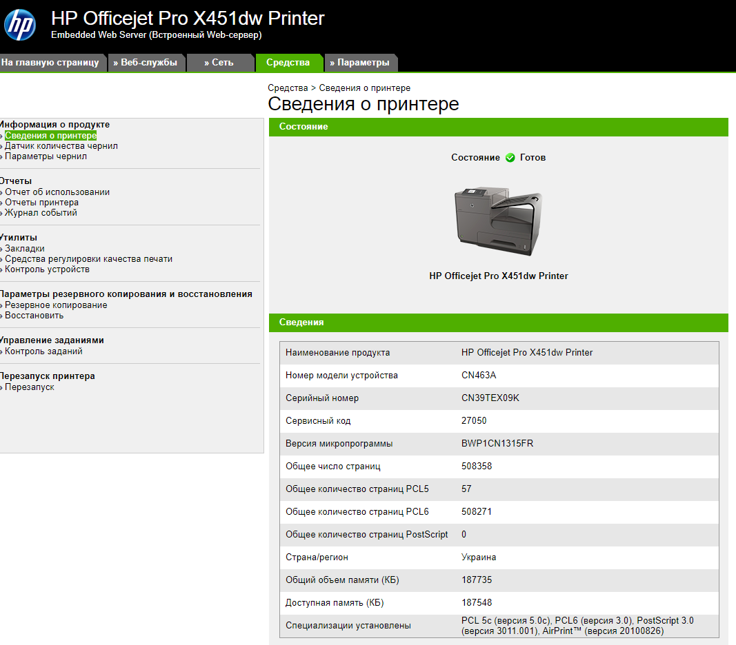

|    Сообщение #918 Отправлено 23 ноября 2018 - 13:54   imxo
Друзья, вопрос-опрос. Интересен ли вам будет НОВЫЙ принтер HP PageWide 452DW + СНПЧ на 1л.(все чернила залиты, проверены) + не блокирующимися картриджами. Цена всего около 20-23 тис грн.
Есть реальная возможность собирать такие комплекты.
Фото такого принтера прикрепляю.
А так же скрин с другого аппарата, более старого 451dw, пробег у нас, на нашем снпч и чернилах - больше 500 000 страниц.
Прикрепленное изображение: 1.png
Прикрепленное изображение: 2.jpg
Прикрепленное изображение: 3.jpg
Прикрепленное изображение: 4.png
