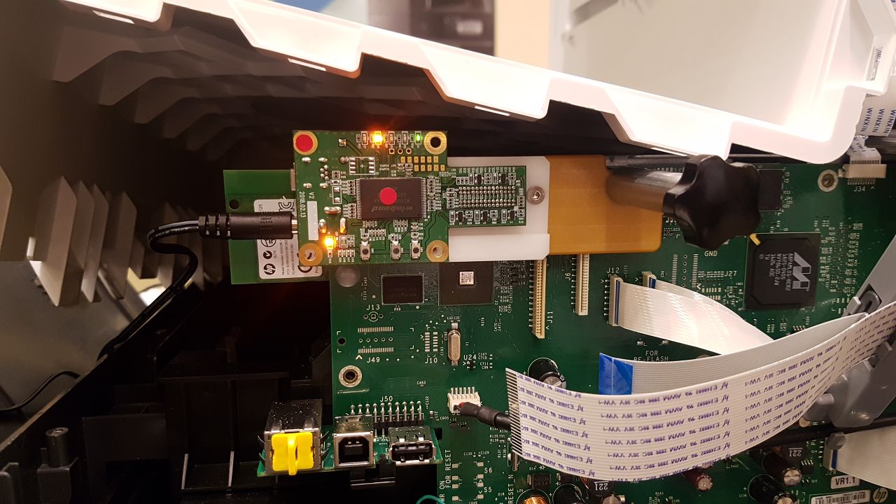

В Ютубе полно видео бразильского и мексиканского с какими-то приставками, видимо внешние программаторы сброса картриджей для pagewide, но информативности по видео ноль

| Сообщение #892 Отправлено 26 сентября 2018 - 15:39
Решение по перепрограммированию есть и были мысли привезти оборудование для этой процедуры.
Но опыт показывает, что есть риск, что затея не окупится. Принтер прошивается только в Сервисе с разбором и использованием JIGа.
Стоимость JIGа плюс программные сеты плюс комплект уникальных специализированных чипов, достаточна высока и цена "лечения" будет не низкой.
