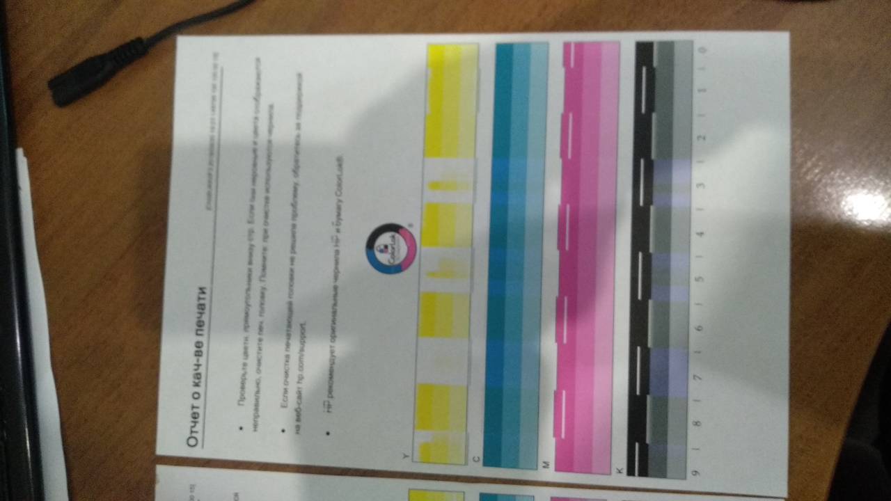

|    Сообщение #861 Отправлено 14 мая 2018 - 22:43   trinity95
Просмотр сообщенияyukowich сказал:
Подскажите такая проблема, hp x476dw не печатает по середине черный цвет, полосой идет.
скан качества печати давайте, так понятнее будет

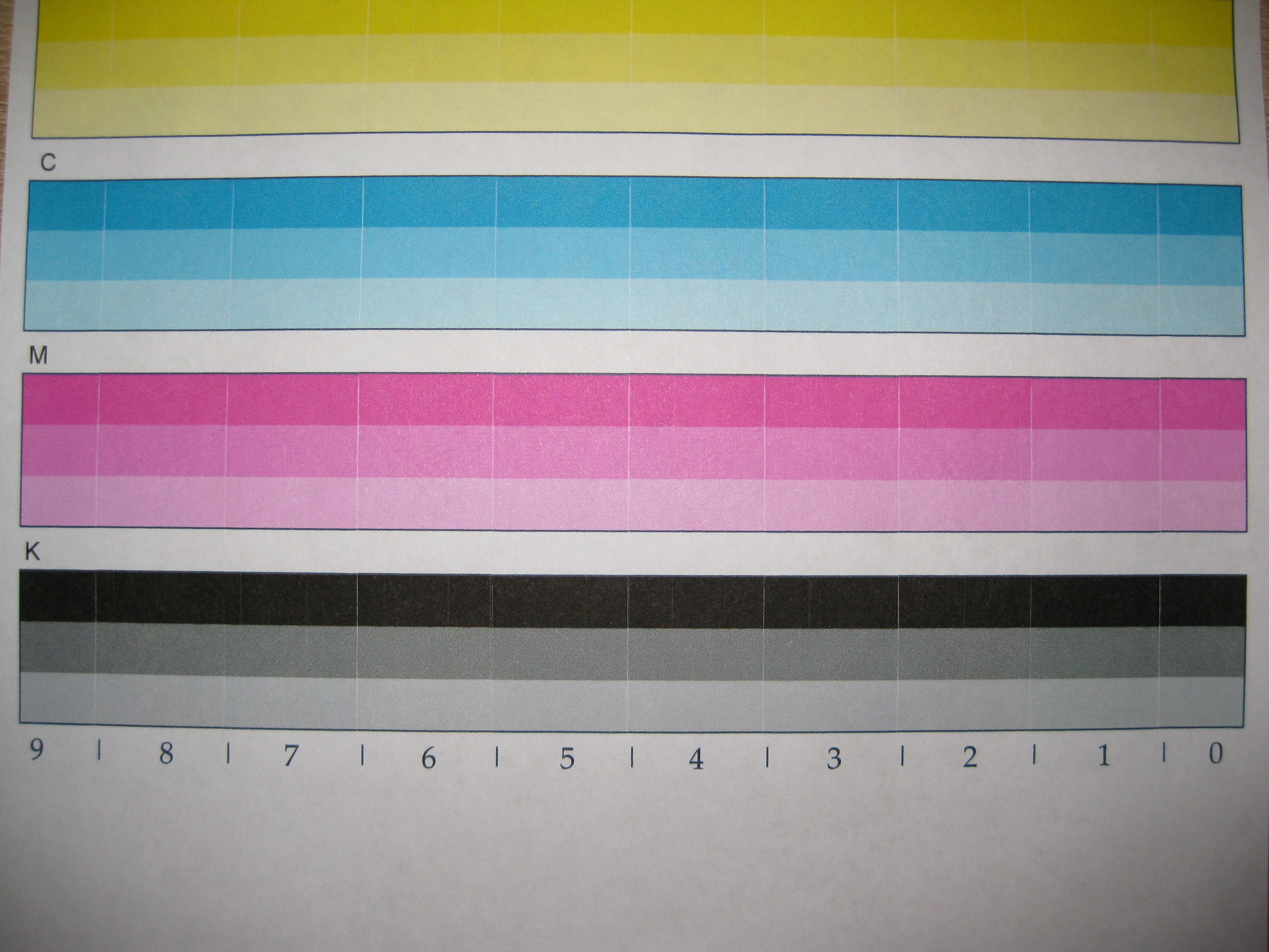

|    Сообщение #867 Отправлено 15 сентября 2018 - 18:56   Alphard
Привет форумчанам, подскажите что делать с этой бедой, калибровка не помогает, сброс настроек уже делал.
  • Прикрепленное изображение: IMG_1971.JPG
Epson R270 + СНПЧ Resetters + InkTec E10
Epson 1290 + СНПЧ Resetters + InkTec E05
