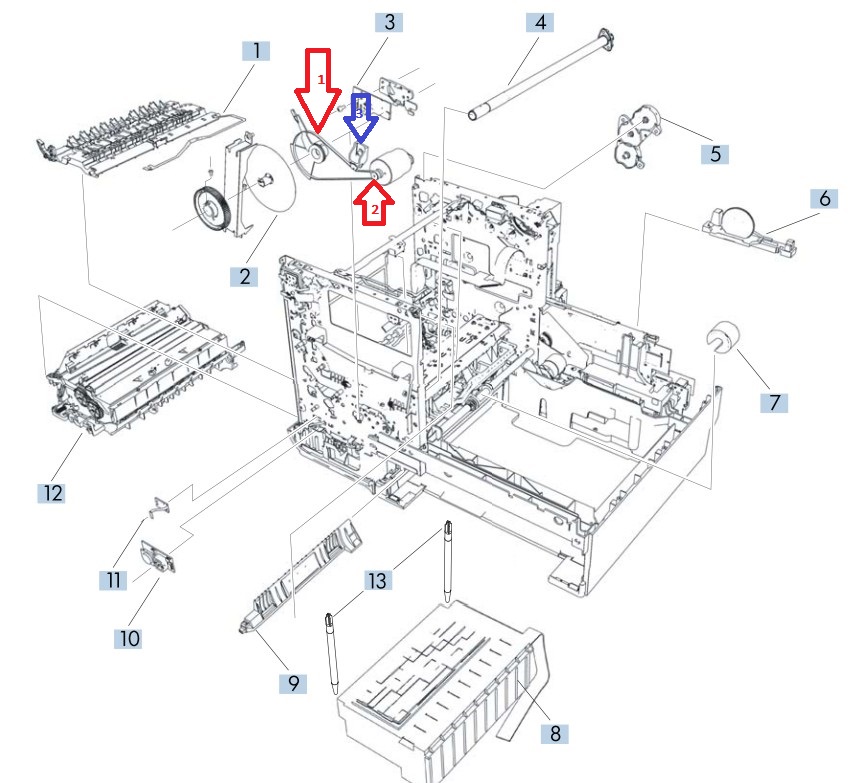

Еще для всех информация, может будет полезно, принтер начах "подхрюкивать" на первых 20 -30 листах из задания, потом проходит. И в дуплексе постоянно застревал. Разобрали - увидел что пасик (на рисунке №1) соскочил с вала (на рисунке №2) и плавал по держателю самого вала. Предполагаю что прогревался на 30 листах и возвращался на место. Исправил, поставил пас на место и сильнее прижал пластиковой "прижымкой" (на рисунке №3).
