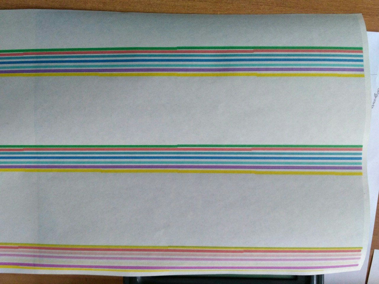

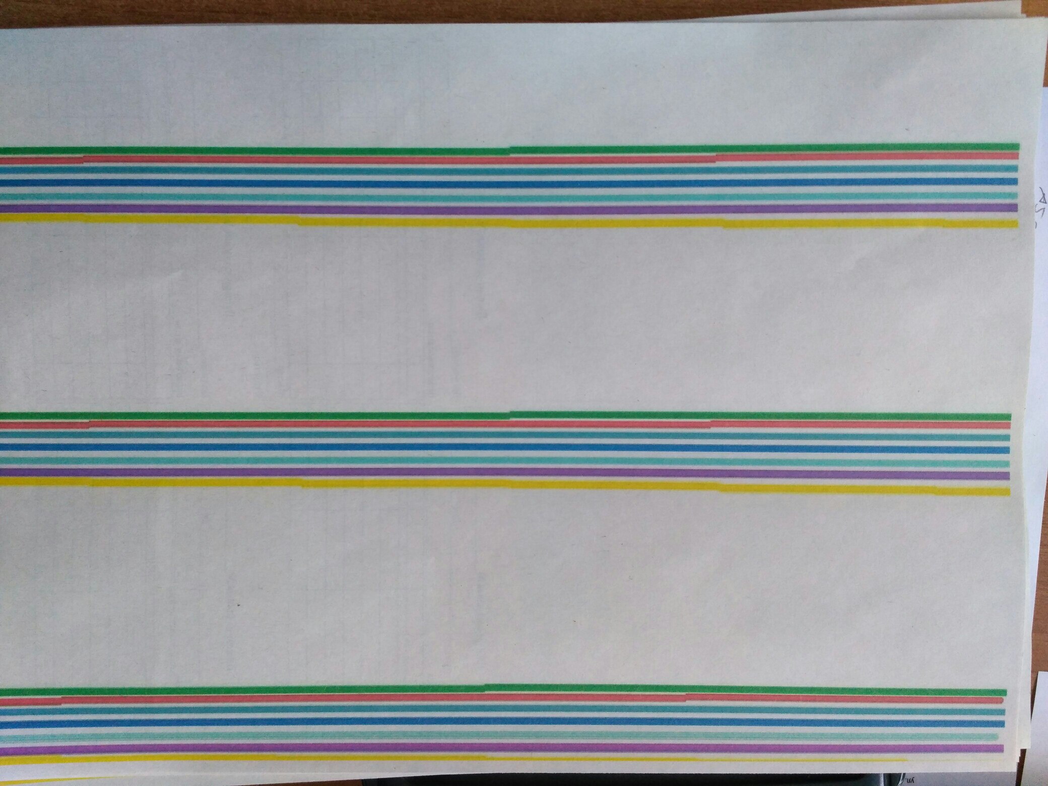

Провел тест. Печатал разноцветные полоски 10 штук. Обратите внимание на самые нижние полоски. Как видите на первом листе все пропечатано идеально, к ближе к середине стало плохо, к концу просто ужас. Проявляется на синем цвете. Если печатать только желтые полосочки, например, то все 10 штук будут хорошие. Если печатать чб, то тоже можно напечатать без брака 10 страниц. В чем может быть дело? Пробег небольшой, как уже говорил в районе ста тысяч. Картинки с описанием прикрепил ниже.

Dmirbus, под тестом я в первую очередь имел ввиду стандартный тест качества печати из меню принтера, он нужен. Первый сделайте после часового простоя, второй сразу после печати нескольких листов с разноцветными заливками.
По опыту работы со струйниками могу сказать, что если если принтер начинается полосить в процессе печати, то печатающая головка в норме, а проблема в подаче чернил или в самих чернилах.
Покажите вашу СНПЧ, во всех подробностях. Картриджи оригинальные или китай? Чернила как давно заливались? Всегда их использовали и не было проблем?

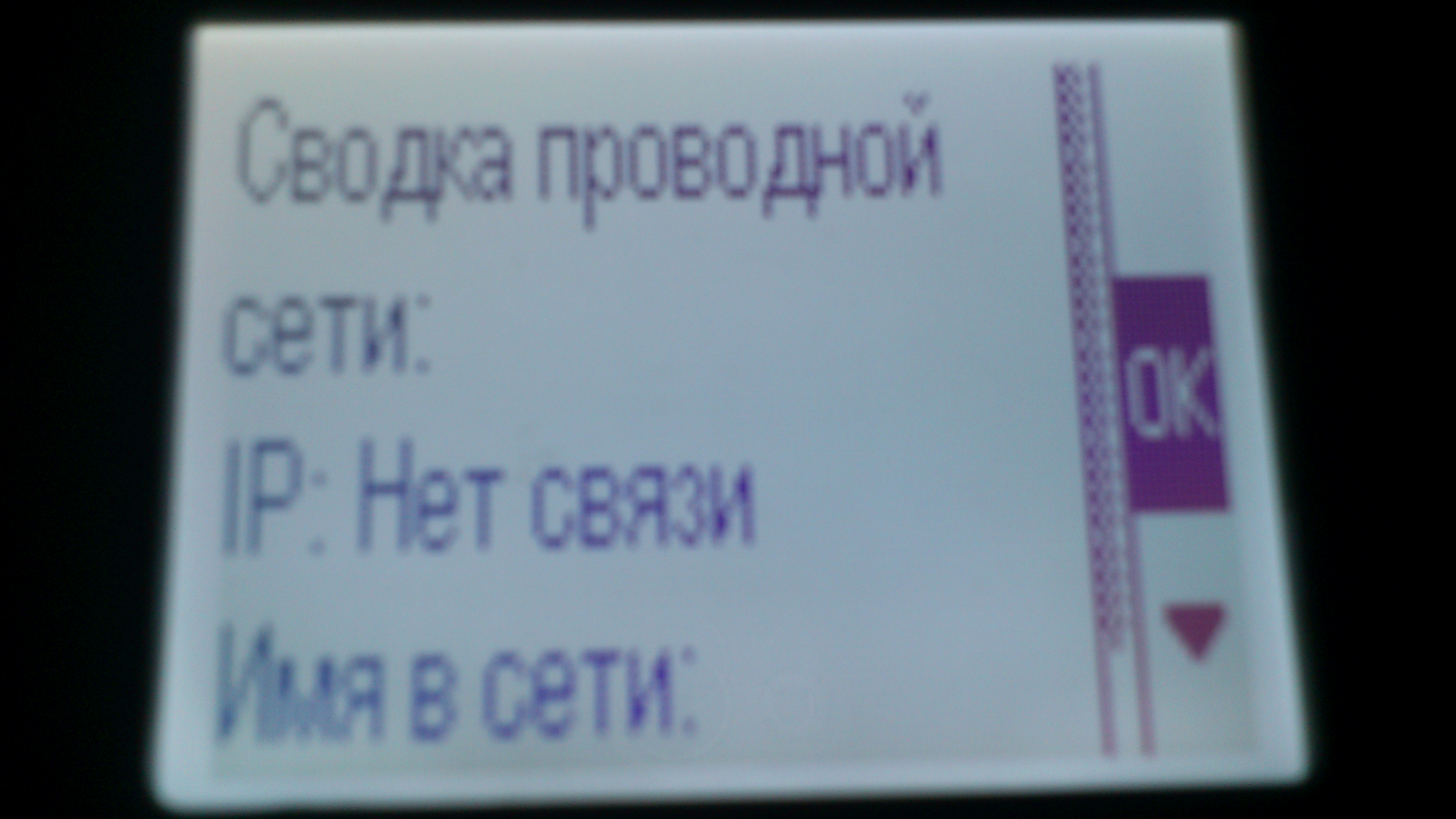

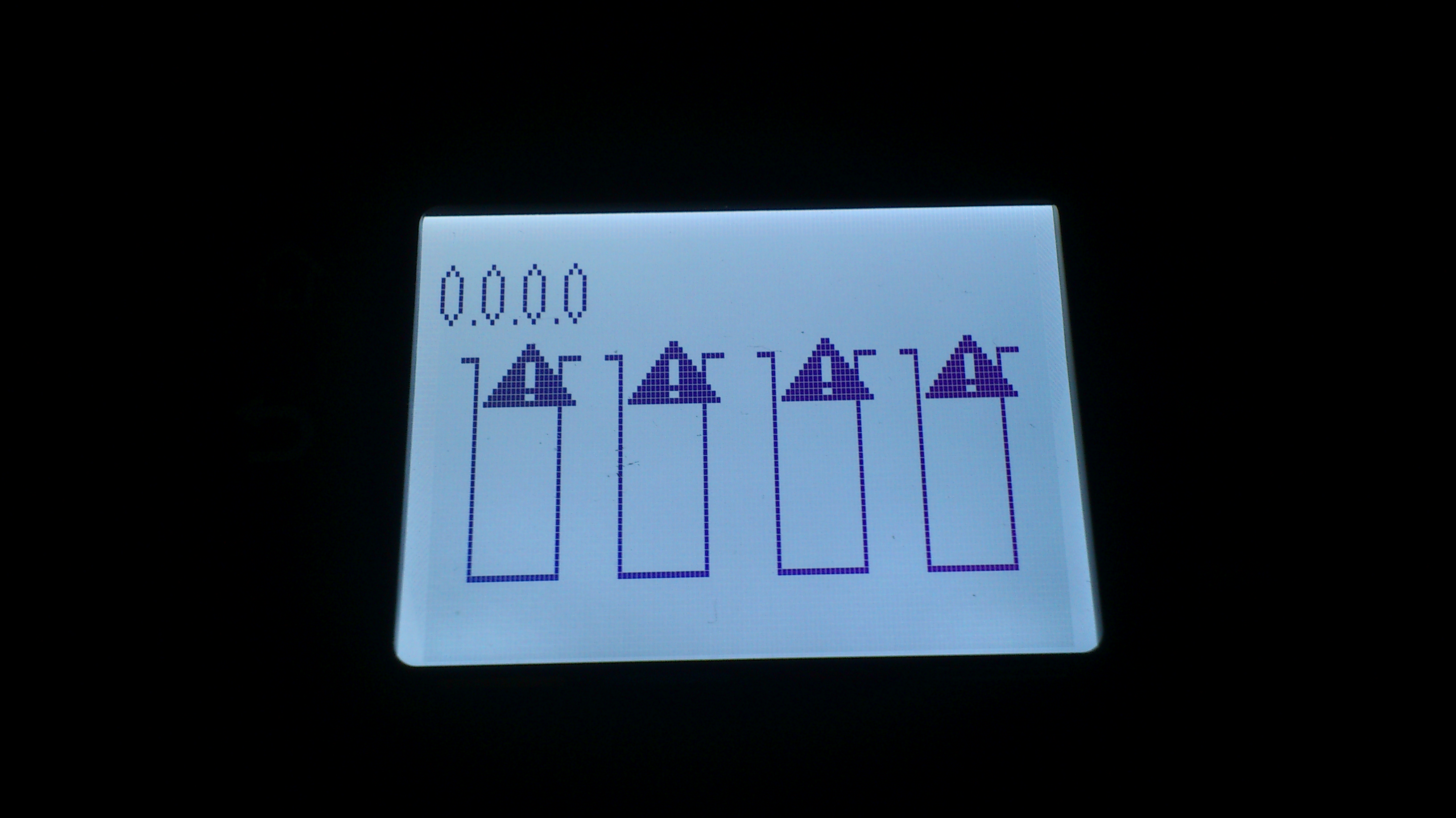

Друзья, сегодня случилась некая фигня. Во время отправки очередного задания на печать, принтер отказался печатать, а именно пропал IP адрес принтера, вместо него сейчас на табло 0.0.0.0 (До этого было 192.168.1.232 по умолчанию).Я не очень силен в этом, но я так понимаю сетевая карта в принтере отключена. Как быть пробовал вручную устанавливать IP адрес на принтере, компьютер все равно не видит принтер, после откл.-вкл. опять адрес 0.0.0.0 Может кто уже сталкивался с подобным, подскажите что делать?
