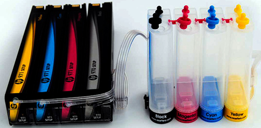

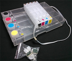

Ну что, может есть у когото новости, по поводу установки лонгпринта на новую линейку принтеров?
| Сообщение #656 Отправлено 16 ноября 2016 - 16:58
Принтер HP PageWide 352dw:
Сразу установлен лонгпринт, напечатал 1589 страниц и выдал сообщение: "Данный принтер несовместим с системами непрерывной подачи чернил. Чтобы продолжить печать, отключите систему непрерывной подачи чернил и установите оригинальные (или совместимые) картриджи HP".......
| Сообщение #657 Отправлено 16 ноября 2016 - 17:09
чтобы продолжить печать, отключите систему непрерывной подачи чернил и....
о как ... зашили в чип количество страниц чтоб не больше ... вот суки ....
такое ощущение что скоро принтеры НР будут вести скрытую видеосьемку за пользоваталем . чтоб недай бог чаво ...
