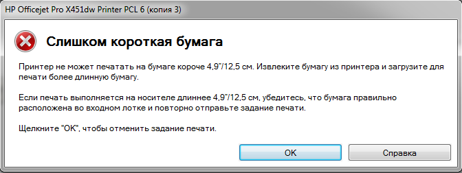

pepsiman, а в настройках самого принтера ? т.е. не в драйвере, а через мониторчик у него прямо в мозгах ?
| Сообщение #384 Отправлено 28 октября 2015 - 04:26
Там а4 по умолчанию, то замятие, то после отмены печати, все таки отпечатает лист, уже и ресет принтера делал через сервисное меню, тестовый лист печатает нормально. На экране принтера пишет - замятие в зоне печати

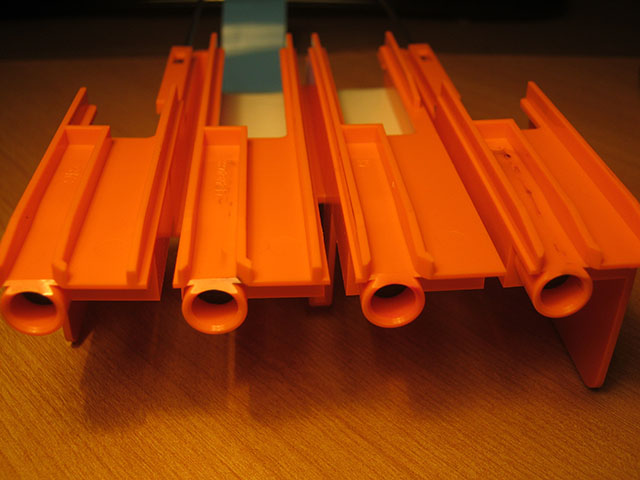

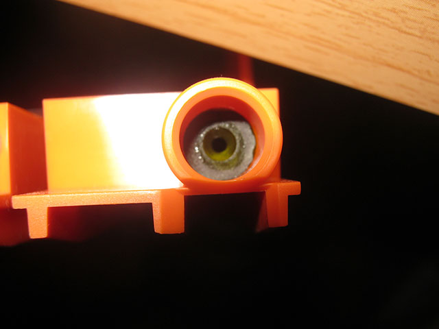

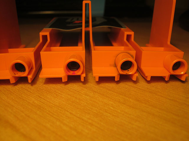

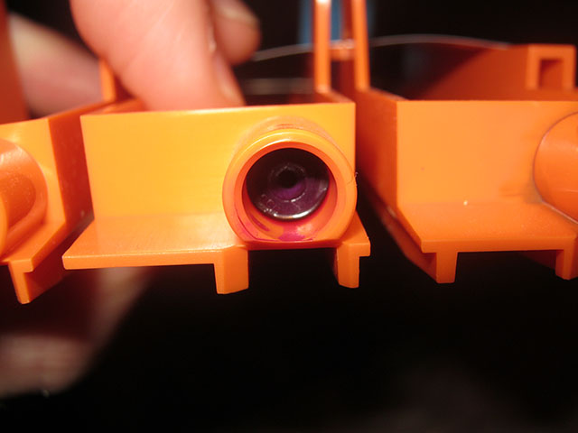

привез я домой 551dw, новенький, из Юлмарта. Стал рассматривать, осматривать. Дошли руки, в том числе, до вынимания заглушки штуцеров из отсека картриджей. Вынул, посмотрел что да как внутри каретки. Заглушка эта сама по себе идентична заглушке в Бразере J3520. Ну поставил я ее обратно. Через несколько дней (2-3 дня) при вытаскивании заглушки обратил внимание на то, что на ней на соответствующих резинках находятся чернила соответствующего цвета !!! мало того, они даже просочились мимо и запачкали саму эту оранжевую основу заглушки !
Первые две картинки - общий вид заглушки. При первом вытаскивании из каретки она была кристально чистая ! А вот при втором - смотрите все эти картинки !
Причем на каждом канале свой след чернил ! вот отсюда и делаю вывод о том, что принтер изначально заправлен чернилами а не сервисной жидкостью.
