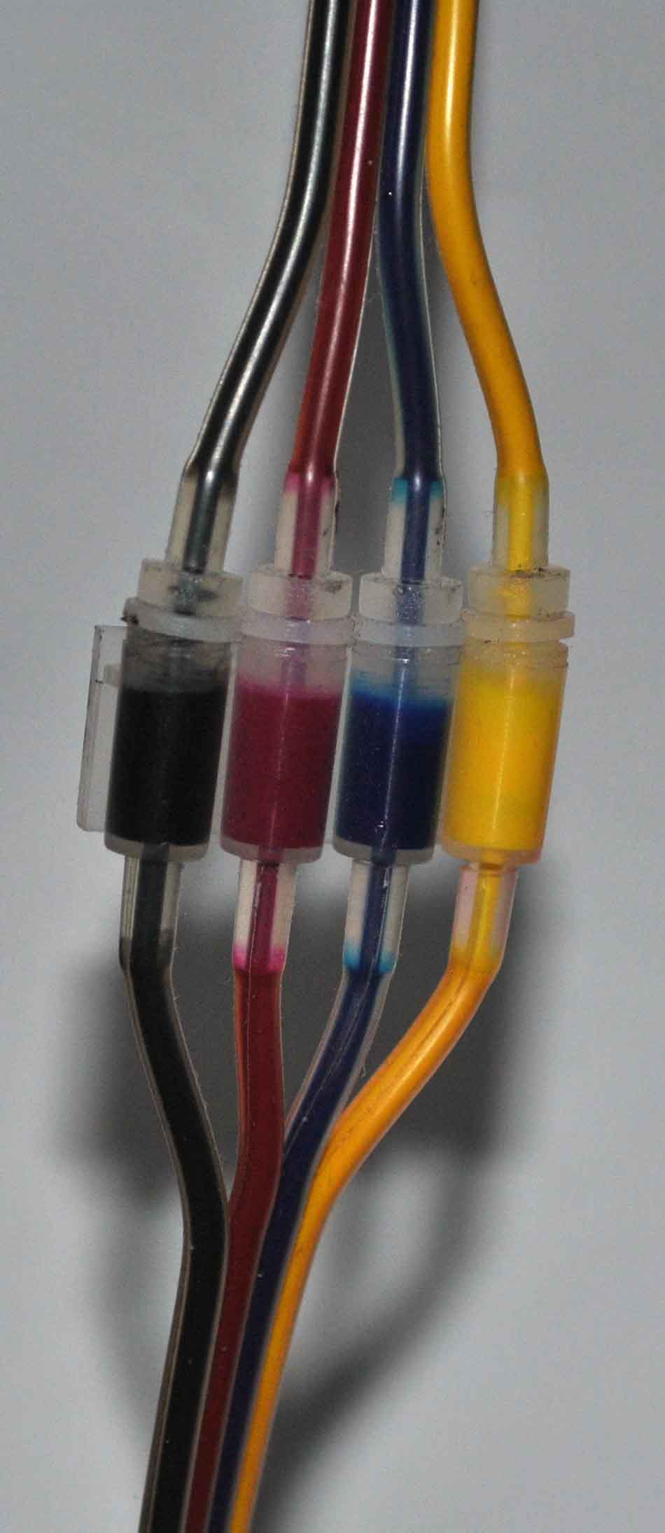

| Сообщение #350 Отправлено 20 октября 2015 - 16:00
На моей СНПЧ стоят клапана, внутри шарики, по моему блокируют подачу чернил в любом направлении, при изменении давления в обе стороны, по крайней мере, при попытки откачать шприцем, не в ту не в другую сторону, не получилось
Есть клапана, работающие по принципу "нипель". Туда дуй, оттуда ............не потечет, встречаются в продаже
если стоит такая система, то стандартная процедура прочистки будет работать, ибо в это время помпа нагнетает воздух в воздушный мешочек, который находится в картридже и нужно, чтобы чернила выдавливались из головы, а не шли обратно в банки.
