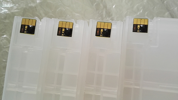

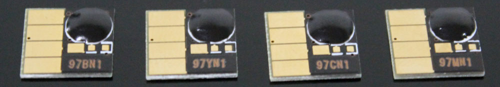

pepsiman, а что такое "самопальные" чипы. Что означает термин?
| Сообщение #308 Отправлено 11 октября 2015 - 13:42
Такие чипы стоят на прозрачных ДЗК и продаются отдельно

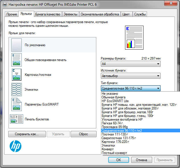

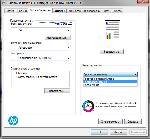

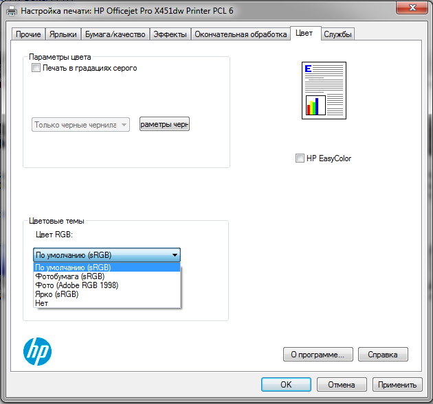

| Сообщение #312 Отправлено 11 октября 2015 - 15:43
combain,
На 451 особо выбора нет, вот на 476, есть 1200dpi, и еще отличия в настройках в сторону максимального качества, скрины могу позже скинуть, МФУ на работе
Принтер понимает свою бумагу, если бумага не HP, а выбрали HP, принтер не печатает
