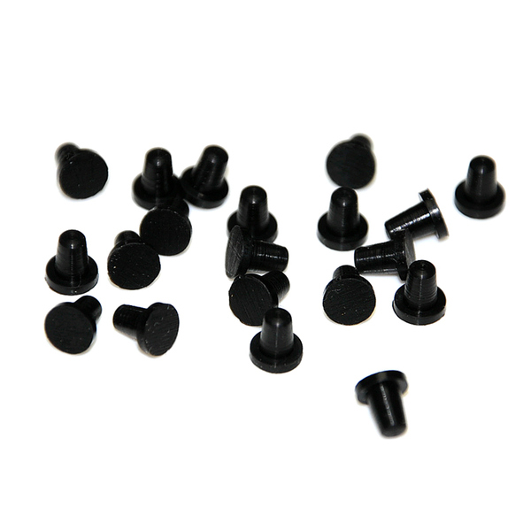

1 - зачем сливать оригинальные чернила
Сливать, если переходим с пигмента на воду
2 - зачем заливать отверстие клеем
Это клапан, работает по принципу нипеля, когда из картриджа уходят чернила, картридж заполняется воздухом из вне. Если мы его заклеиваем, то при работе образуется разряжение и чернила втягиваются из доноров. Если их не заклеить, то чернила втягиваться не будут, по пути наименьшего сопротивления, картридж засосет воздух.
обнуляемые чипы
нет обнуляемых, просто это китайские чипы, я писал о них в этой теме, пролистайте Сообщение #223, Сообщение #300, Сообщение #309
Вместо клея я использую заглушки
