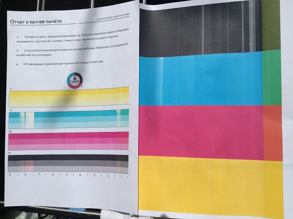

Вообще ситуация такая. Купили новый x451dw. Запустили на оригиналах, при первом же тесте показал проблему с желтым цветом - пропечатан только частично, как будто проблема с поступлением чернил. Так как изначально планировал заправлять оригиналы, дозаправил их Инктеком (сделав отверстие) и запустил прочистку. Не помогло, все цвета идеально, желтый после простоя печатает пару листов потом постепенно к пятому листу почти полностью исчезает. В сервис нести - уже оригиналы продырявлены. Промывать? А если проблема с помпой внутри и это бесполезно? ЧТо посоветуете?

этого пункта на 451м нет. Может и есть, но под инженерными паролями.
По поводу проблемы - нести нужно было сразу в сервис как с оригиналами была проблема. тут ничего так не скажешь.
Поэтому видится один вариант - купить на авито новый x451 за 9900р. Сетапы из комплекта вставить в косячный принтер и нести его в сервис. В итоге, по ситуации. можно получить два работающих принтера (сервис, скорее всего. заменит принтер на новый)
Хотя есть второй вариант - просто купить комплект сетапов.

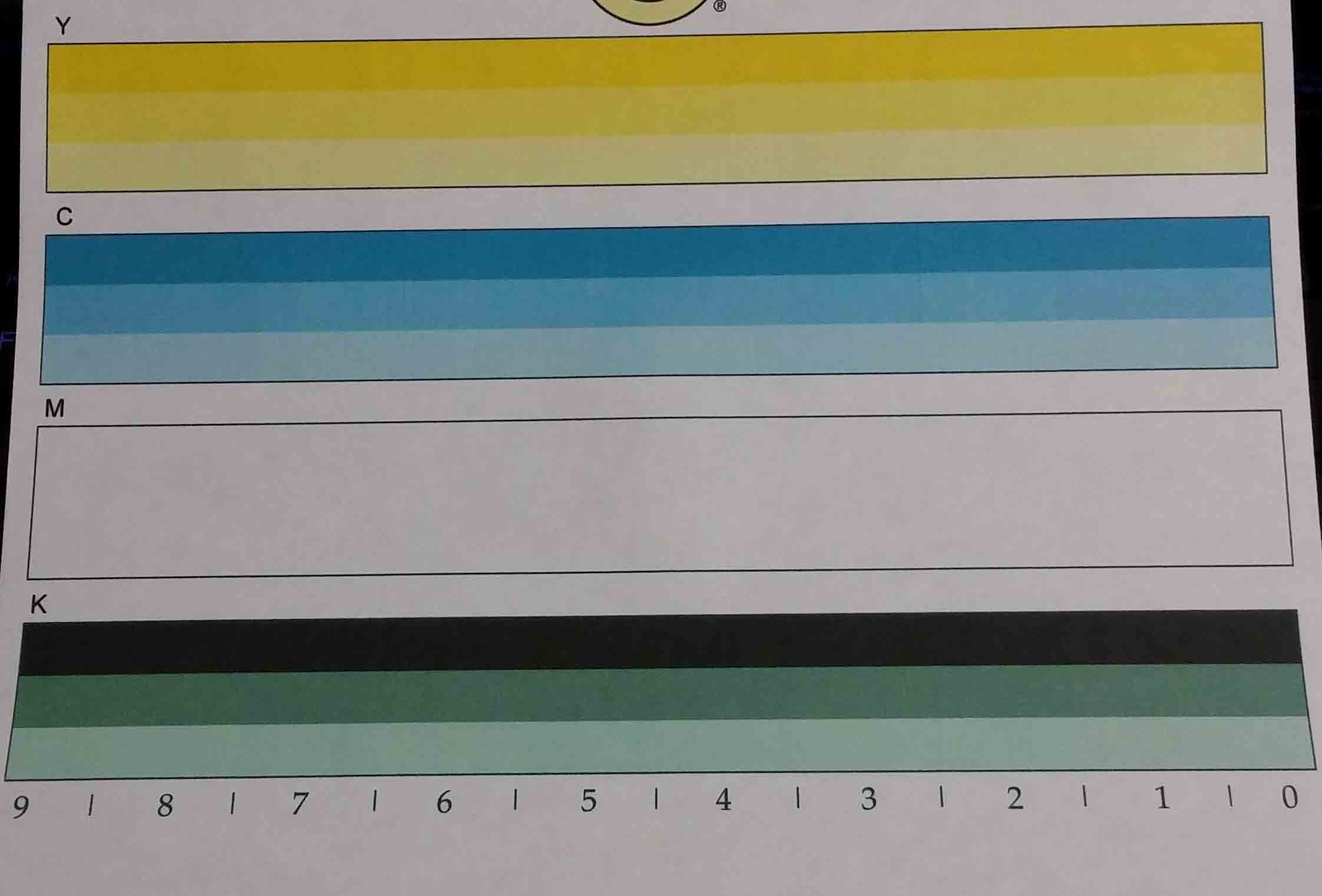

Добрый вечер!
Прикупил себе x451, был счастлив как слон (после brother), разочаровало только то, что без полей печатать не может, но и к этому привык.
При покупке данного принтера заказал СНПЧ. Печатал пока краски не стало половина. Потом подключил СНПЧ, сделал промывку чернил c помощью OCP RSL (грел до 35 градусов), чтоб перейти с пигмента на водянку.
Вроде все сделал, заработало. Так отпечатал порядка 400 страниц, но в один день поставил на печать 50 страниц - все ок, перевернул ( чтоб с другой стороны напечатать) опять поставил на печать и напечатал без красного цвета.
Прочистил принтер в 3 этапа, около трех раз (вчера 2 раза и сегодня 1 раз).
Так же сегодня слил красную (малиновую) краску полностью, заправил данный флакон промывкой Inktec CS и начал гонять краску - пока без результатно.
Можете что посоветовать?

| Сообщение #193 Отправлено 13 апреля 2015 - 20:45

Anton9977,
доноры подсоединили? Фитинги герметично стоят, воздух не сифонит? Картридж полный? Воздушные отверстия закрыты?
