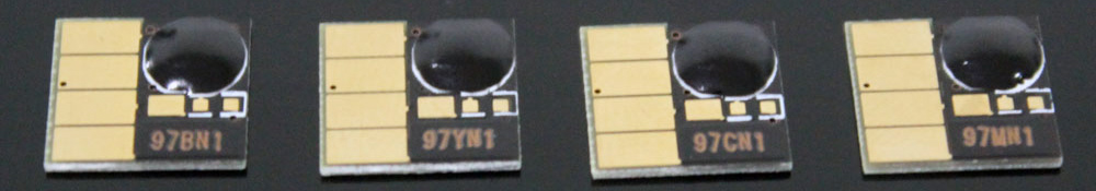

pepsiman, их только если как-то с пластиком вырезать. Снять не получится - микросхема впаяна в пластик. Если тянуть или отковыривать контакты - они оторвутся от микросхемы и это конец
| Сообщение #223 Отправлено 17 июня 2015 - 17:58
Непонятно, вото эти чипы, которые китаезы продают, оригинальные или самодельные? Клякса сверху. Привозил ДЗК с такими чипами, ведут себя странно, на одном принтере - два цвета заблокированных показал, на другом один цвет, на двух других принтерах все работало без проблем
| Сообщение #224 Отправлено 17 июня 2015 - 20:04
pepsiman, обычные чипы, с завода. Поведение и не такое бывает.

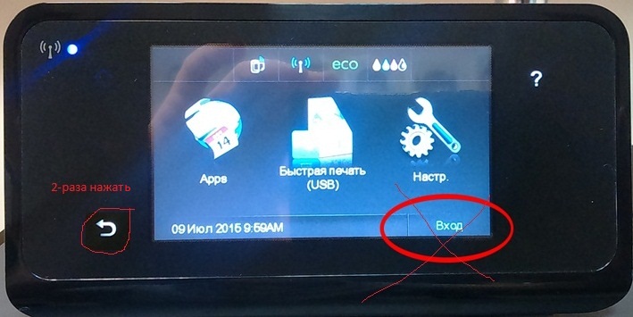

Как зайти в сервисное меню hp pro x551?
второй вопрос" В отчетах вижу сведения: "Печать без полей -0", значит данная функция закрыта, тупо програмно! Есть мысли? :)

Тут в начале этого поста люди пишут что pro x полосят! Ну не знаю....на моделе которая у меня таких проблем не замечено (PRO X551). Печатаю все только в профессиональном режиме. На днях делал двухстороннюю копию аттестата на бумаге 140 гр. От оригинала отличается только бумагой :)
| Сообщение #239 Отправлено 12 июля 2015 - 11:51
| Сообщение #240 Отправлено 12 июля 2015 - 12:03
nnk - суть проблемы в сервисном коде который по каким то причинам не подходит, а не в кнопке, на которую ты указываешь! :)
