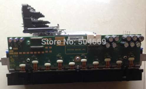

У X551 на пробеге 300.000, не дожидаясь блокировки дуплекса, заменил этот самый дуплекс. И печать в дуплексе стала быстрее... Купил сразу про запас и на X555 дуплекс/памперс

pannet несколько вопросов, где можно купить головы на модели 451 и 551, и скажи пожалуйста как закачать чернила в голову этих моделей, так как по глупости залил водянку, чернила свернулись, разобрал промыл а чернила как закачать в ПГ не знаю?

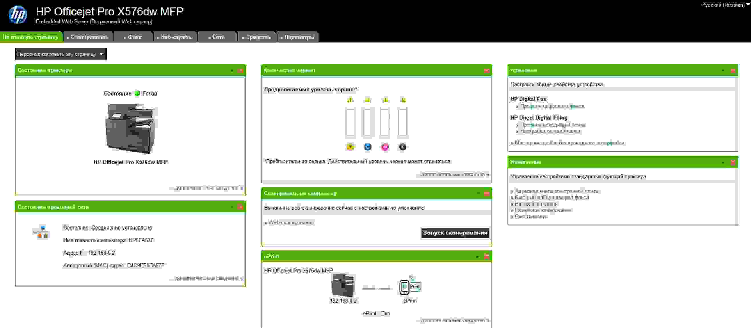

Здравствуйте! Подскажите пожалуйста в чем проблема с моим hp officejet pro x576dw. Он находится в сети. Отправляем на печать, он стоит и ничего не делает, пока его не выключишь и не велючишь обратно. Это как то надоело. Что можно с ним сделать?
Читал много про чернила и СНПЧ. Поставил себе снпч и еще ни разу не обнулял, они дошли до минимального уровня и никаких ошибок и ничего не выводили, использовал уже литр черных и по 0,5 цветных. Общее число страниц 42714

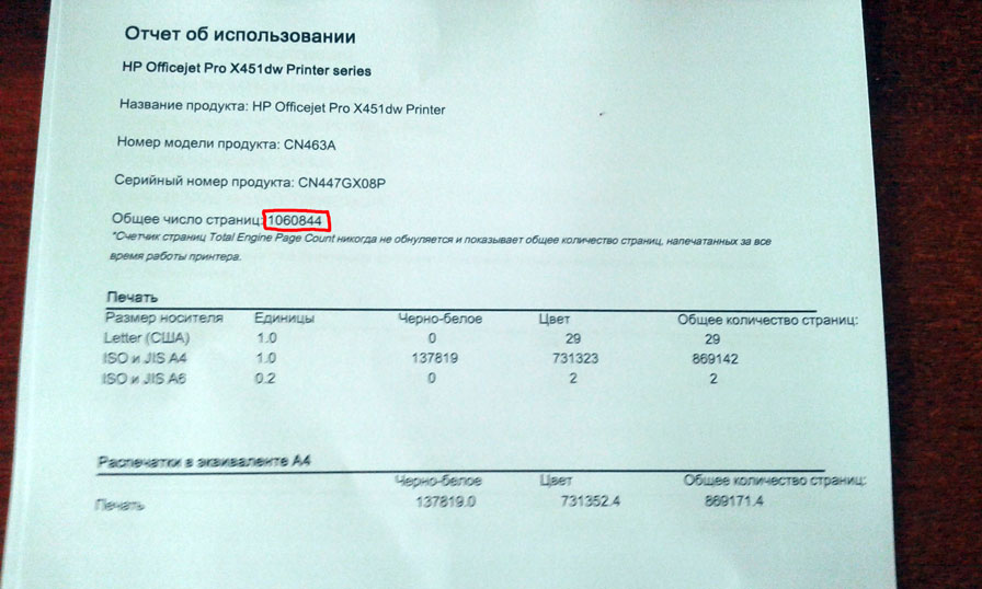

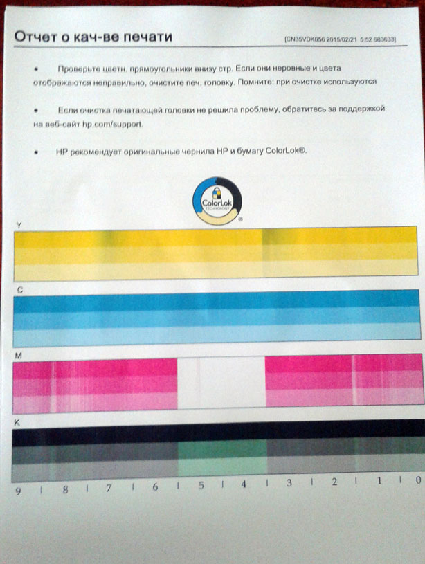

Ребята у меня уже 6 принтер 5шт x451, 1шт 551. Первый принтер печатал 1.5 млн копий. Чернила водянка. У меня одна проблема. исчезает пурпурный цвет. Прочистка и промывка не помогает.
| Сообщение #173 Отправлено 20 февраля 2015 - 21:48
Как так у вас получается печатать по 1.5 ляма ещё и на водянке? У меня максимум 75000 вышло.Да и чем можно заменить(аналог) ролик захвата и подачи бумаги?

Ответа так и не последовало на мой вопрос
Но проблему я решил. Он автоматом устанавливается на МАК адрес, я прописал ему IP статичный, и всё заработало.

Этот принтер сейчас печатал на водянке более млн. копий. Он мой 4й принтер. первые три принтера полностью сдохли.
5й принтер 551 печатал почти 700 тыс.
6й принтер 451 печатал 360 тыс.
У меня у всех принтера одинаковые проблемы с пурпурным светом. Следующий эксперимент хочу сделать пурпурный свет на пигменте остальные на водянке.

Проблемы с исчезновением цвета на некоторых группах дюз можно решить так
1. Прогнать около 50 листов проблемного цвета с 100% заливкой. Не больше, может заблокироваться. Посмотреть результат. Оставить на ночь
2. Для X-ов первой серии: зайти в инженерное меню и сделать процедуру "восстановление ПГ". Для X-ов второй серии: зайти в меню и сделать начальную заправку чернил. Посмотреть результат. Оставить на ночь
3. Слить чернила из доноров или ДЗК, залить промывку, погонять проблемный цвет.
4. Снять ПГ, погрузить в промывку, прогнать через штуцера промывку (агрессивность промывки подбирать постепенно ;)
Кстати, у меня на пигменте X551 прошел почти до 400.000 - потом заполосил желтый.
А чтобы ролики не были лысыми нужно бумагу нормальную юзать. Желательно А класса.
