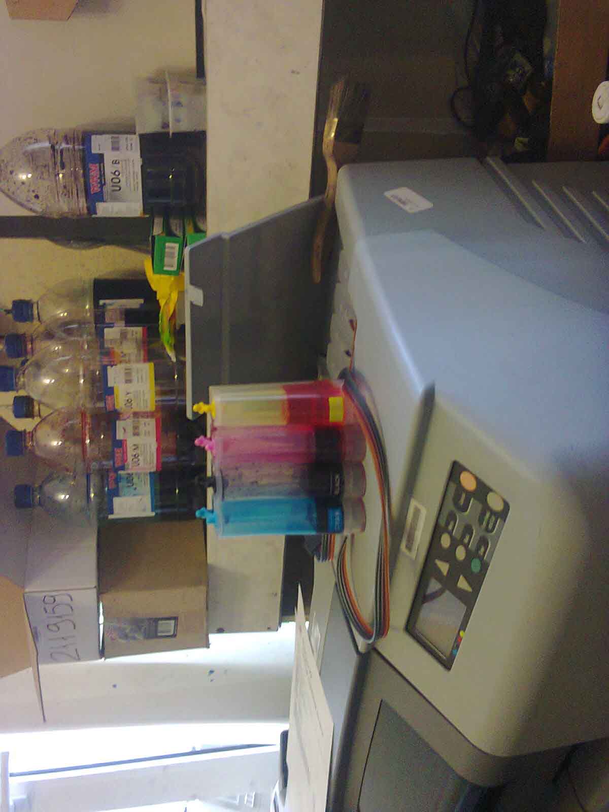

Всем привет! Вот тот же клиент с тем же плоттером HP 500 plus 24. В этот раз завоздушили систему и честно говоря я и сам не пойму как там должны стоять доноры? При принтере или МФУ доноры должны стоять на уровне с аппаратом. С плоттером так не получается так как он слишком большой и картриджи получаються в положении либо выше, либо ниже доноров. Кое как выгнал воздух из шлангов но не знаю как закрепить доноры чтобы клиент опять не завоздушил систему. На фото так как установил я и не знаю правильно ли это или нет. Ну и это пока временно пока ганял систему, из личных соображений.

на фото доноры стоят как раз на одном уровне с картриджами.

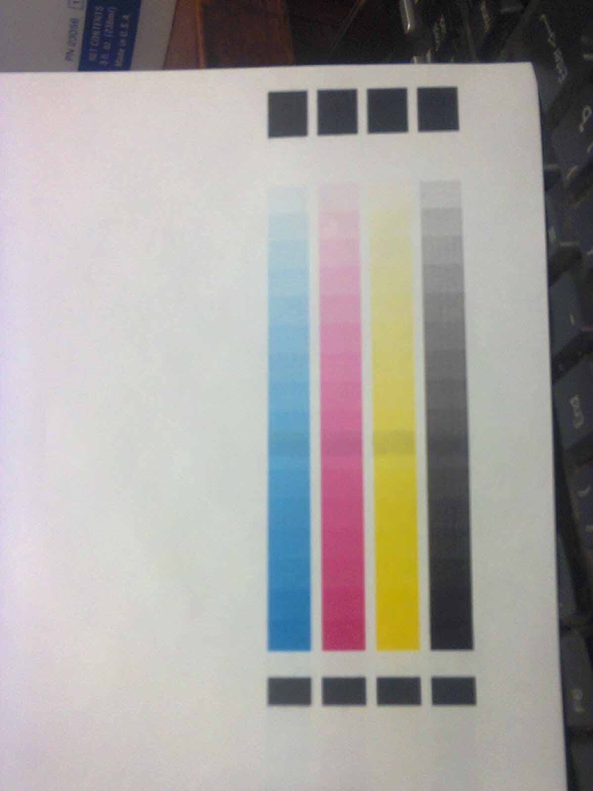

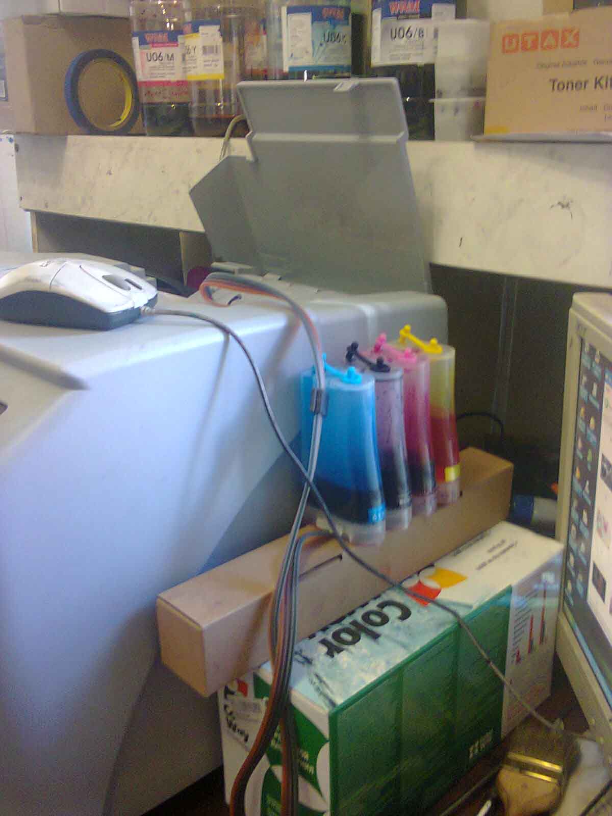

поставил я доноры на плоттер пол дня тестю, синий полосит, желтый гад уходит (верней начинает уходить) в доноры, шлейф закинул к донорам на плоттер. Первый лист плохо, 2 хорошо, 3 почти отлично. После простоя 10-15 минут, первый лист плохо, 2 хорошо, 3 почти отлично, тесты на А-4 но заказчик печатает на ватмане А-1 из этого следует что будут проблемы.Это первая страница

Вот так стоят доноры

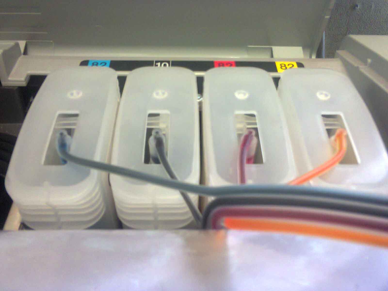

Еще вопрос может ли полосить из-за низкого уровня чернил, он показан на рис.3. К примеру как бывает с Epson-ами.
| Сообщение #11 Отправлено 16 июля 2013 - 14:25
очень похоже, что в ПГ уже много воздуха. Взвешиваем головы.
