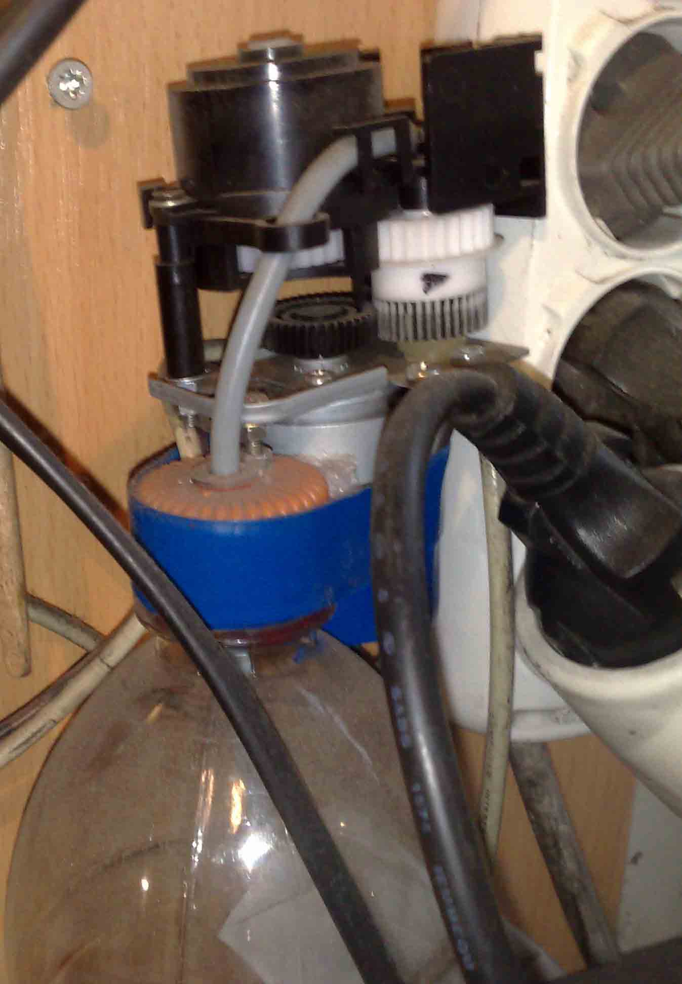

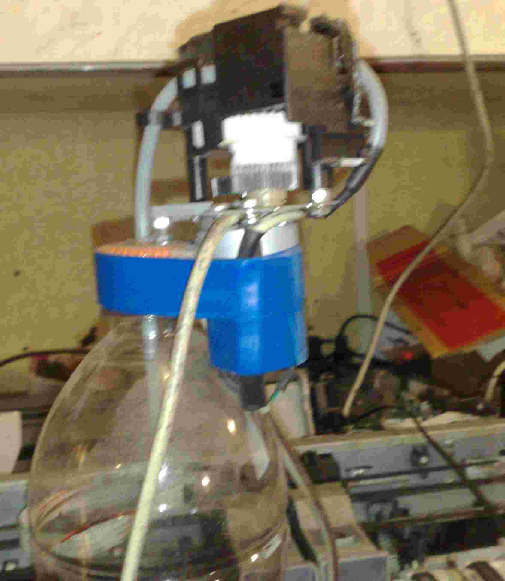

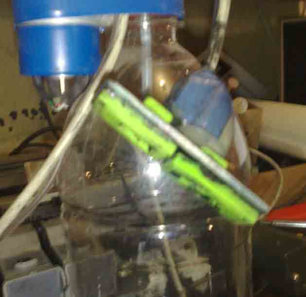

Приспособление на которое Вы давали ссылку.Только в нем удаляется воздух с помощью шприца, а у нас подставлен редуктор принтера Canon вместо шприца. Картриджи canon прочищал этим устройством от загрязнения сопел довольно удачно. Вот для ПГ на плоттер придется усовершенствовать как то. Вот та ссылка, что Вы давали http://www.aliexpres.../709318256.html

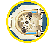

наверное вы имели ввиду перистальтический насос? что то типа этого
Такой насос не может создать достаточного разрежения.

Да именно из помпы. Только вот Slava2 прав может не хватить мощности насоса буду мозговать как сделать по мощнее. Сегодня попробую сфоткать конструкцию и выложить фото если получиться (начальство пасет)

Slava2 при использовании приспособления хорошо чувствуется как чернила уходят в отходник (пластиковую бутылку) да и на самом картридже видны чернила........ Сегодня вечером выложу фото.
