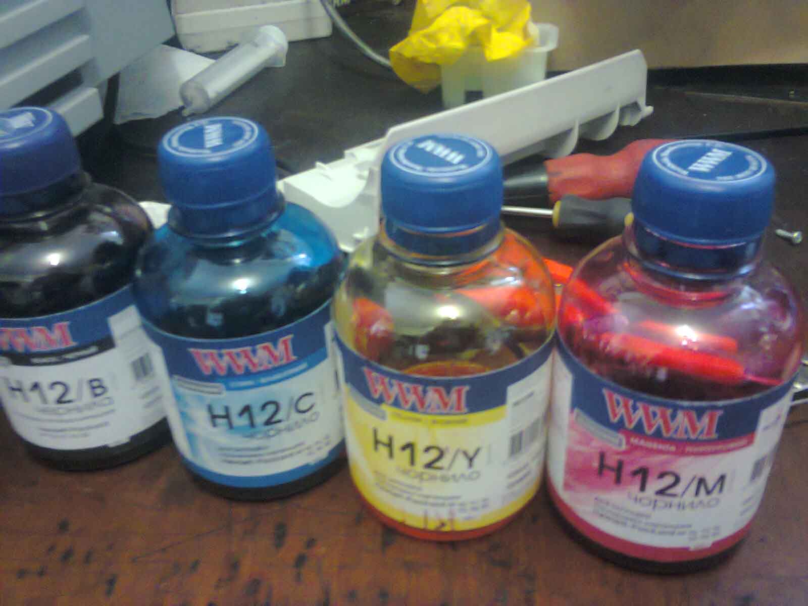

да теперь страшно я в черный залил водорастворимые чернила по незнанке теперь в придачу еще один трабл........систему по ходу мыть?

если печатать тексты, то плохо? Может продолжить заливать воду и в черный, если не забилась голова. Бывало такое что при хорошем потоке на этих головах замена пигмента на воду шла незаметно.
У ОСР есть ВК-35, не плохие, но это уже вода.
Но все равно - доноры и картриджи надо слить и промыть.

Доноры и картриджи вымыл, теперь вопрос как воду из картриджей достать? Сколько можно было я шприцом с тупой иглой достал.Заливать я так понимаю залить в доноры и иглой через картриджи втягивать в картриджи?

Мне трудно что то советовать, т.к. конструкция картриджа неизвестна.
Но думаю, что вы правильно решили.

с водянкой то Бог с ней ничего не случится, а вот за пигмент страшновато.
конструкция картриджа типа "бочка" по народному. Саму схему не нашел пока.
клиент задерживает чернила, а в черном картридже остатки воды и чернил, как думает, сколько можно ему стоять пока засохнет голова? Как ее потом восстановить? Синий мускул поможет?

так оно раз на раз не приходится.
Вообще то всякие мускулы - это довольно агрессивные вещества. Я этим стараюсь не пользоваться.
Горячая вода для водянки и вода со стиральным порошком - для пигмента.

Сегодня должны привезти чернила которыми клиент пользовался ситуация немного прояснится. Спасибо Вам большое за помощь

Ну а что Вы хотите услышать от меня?
Я такие чернила не лью. Для меня ввм - это табу...и довольно давно, уже лет 10.
Т.е помимо снпч, ещё и чернила дрек. Удивительно, что принтер вообще ещё что то печатает.

Понял значит на выписку с рекомендациями сменить СНПЧ и чернила.Спасибо огромное.

Ув. Slava2 достал клиент сегодня вызывает к себе говорит опять пропал черный. Буду давать совет по замене СНПЧ и чернил. Скажите с водянки на пигмент имеется ввиду черный переход нормальный будет? Вы писали что с пигмента на водянку иногда нормально проходило.Головы походу менять тоже придется?

Это все весьма субъективно. Зависит от тех и других чернил.
Лучше мыть.
Если же рискнете не мыть , то прогоните по максимуму чернил и следите за тем как ведут себя дюзы. Начнет забиваться - сразу же мойте

Добрый вечер Slava2! Сделал СНПЧ на родных картриджах залил чернила ОСР, только черный оставил пока тот же что и был, пока работает но плохо пропадает желтый и синий. Залил пока синий и красный цвета. Вопрос как бистро произойдет переход чернил с WWM на OCP? И можно ли как то удалить воздух с ПГ, в смысле возможно ли?
