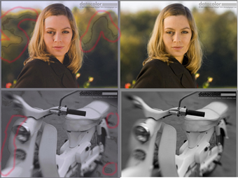

Принтер Epson 2400
Чернила пигмент RDM
Бумага рулон суперглянцевая Ломонд (но это не важно, на других тоже самое)
Spyder3Print
No color menegment и всё, как по инструкции отключено при печати мишеней.
При печати фото выбирается профиль и perpetion
В итоге вот что получается
, может кто подсказать где искать проблему?

| Сообщение #262 Отправлено 14 июня 2010 - 10:11
Да - это плохая "линейность" профиля.
Калибровать (линеаризировать) нужно R2400 под это сочетание чернила/бумага, благо R2400 это делать позволяет с помощью Epson ColoBase.
Поищите в форуме мои сообщения по ключевому слову ColorBase.
