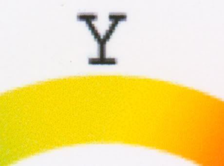

Для корректировки градации серого и небольшой корректировки желтого (если в желтом присутствуют точечные вкрапления постороннего цвета), будем использовать ColorDarkRoom. (Например, почти во всех случаях приходилось избавляться от зеленых точек на желтом цвете тестового отпечатка). А вот насыщенность, контрастность, правку цветов и т.д., удобнее произвести в фотошоп. С последующим внедрением регулировок в профайл, посредством плагина Doctor Pro.

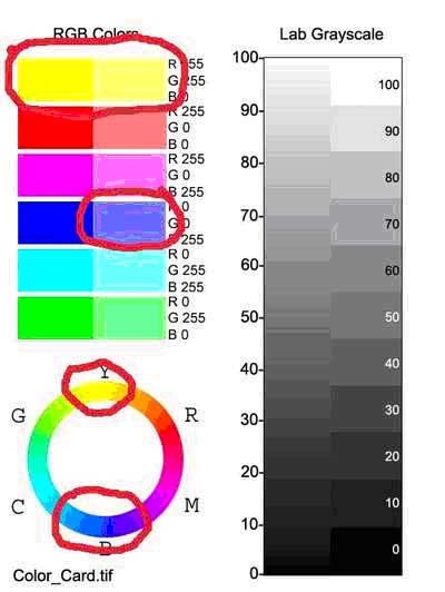

Изучаем тест и находим проблемные участки. как правило – это участки обозначенные мною на рисунке, а так же (если сканер не был профилирован) и серый клин...

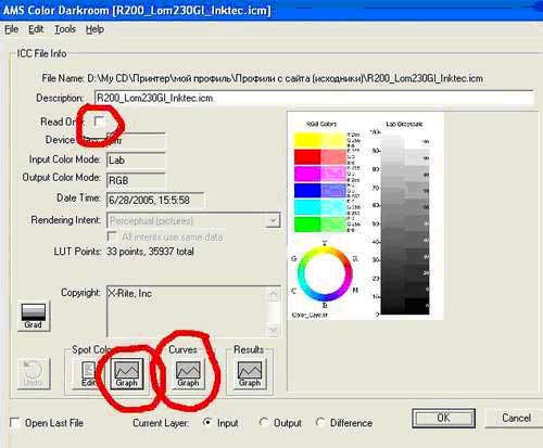

Стандартно открываем в CDR сгенерированный профайл. Как только профайл будет загружен, окно CDR приобретет вид приведенный на рисунке выше.
Хотелось бы напомнить: перед редактированием, сохраните в отдельной папке копию профайла. В случае неудачи редактирования, у вас останется не тронутый изначальный файл.
Снимите галочку в окошке «Read only»
Для работы, нам понадобятся две кнопки, выделенные мною красным цветом.

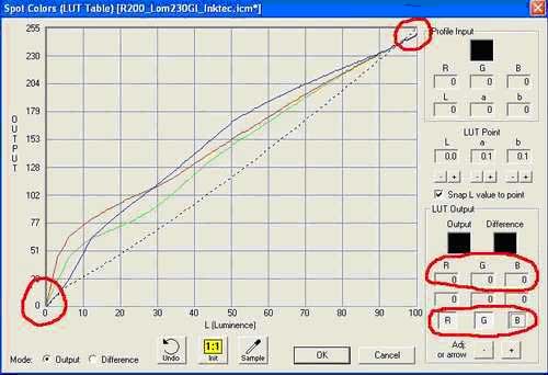

«Spot Color Graph» - здесь мы отредактируем желтый (если есть необходимость убрать точечные вкрапления в цвете), выставим черный и белый цвет. Здесь же поправим и серый клин. и посмотрим (взяв нужный цвет пипеткой) отношение кривых в профайле.
«Curves Graph» - Аналог кривых Фотошопа. Удобно убирать паразитный цветовой оттенок, если он присутствует по всему изображению распечатанного теста. В принципе эту же операцию возможно проделать и в Фотошопе, внедрив изменения в профайл, плагином Doctor Pro.
Так что, основная для нас кнопка в CDR – это «Spot Color Graph».
Её и нажимаем. в открывшемся окне с кривыми цветов находим пипетку и кликаем... Берем пипеткой 100% желтый цвет и сразу же увидим соотношение кривых градации этого цвета.
Рисунок 20 cdr.
Вертикальный курсор установится на значения кривых соответствующих этому цвету. Нажимаем кнопки R и G Кнопка В – синего цвета должна быть отжата. В желтом цвете, кривая синего цвета является яркостной и мы ее не трогаем. Клавишами курсора клавиатуры поднимаем две кривых R и G до числовых значений в верхних окошках над кнопками R=251 и G = 251
Опять же, клавишами курсора клавиатуры передвигаем вертикальную черту до конца в право и добиваемся тех же значений Rи G (251).
Затем, берем пипеткой 50% желтый и повторяем туже самую операцию над ним...

Кликаем пипеткой в любое место на сером клине.
Открылось окно с кривыми серого цвета. Здесь мы видим: как Монако расположила кривые цветов, что бы добиться (по ее Монаковскому мнению основанному на правильности показаний вашего сканера) «истинного» серого цвета.
У вас, будет что-то очень похожее на следующий рисунок.
Рисунок 21 cdr
Нажимаем кнопки всех кривых. Загоняем вертикальный курсор до упора в лево и добиваемся значений в окошках обведенных красным равным «0».
Скорее всего, изначально, кривые вашего профайла, будут несколько задраны в черное цвете. Теперь перемещаем вертикальную черту до упора вправо и значения в трех окошках выставляем равные 251.
Эта операция более важна, нежели выставление черного. Так как, если значения кривых белого будут отличны (в сторону уменьшения) от 251, то принтер станет заливать точками белые участки бумаги, что будет очень хорошо заметно в лупу. Теперь, можно нажать кнопку «ОК». Появится основное окно CDR, где мы еще раз жмем «ОК» в следствии чего, ваш профайл будет отредактирован согласно вашим установкам в СDR .
Редакция перезапишет оригинальный файл. Вот зачем нужно было сохранить копию профайла в отдельной папке.
Печатаем тестовую картинку посредством отредактированного профайла и рассматривая в лупу, убеждаемся, что в желтых секторах нет посторонних точечных вкраплений. Белый лист бумаги не залит сеткой из точек, а черный сегмент, по серому клину - действительно черный.

Рассмотрим пример правки синего цвета (как наиболее проблематичного).
Загружаем в Фотошоп тестовую картинку CDR.

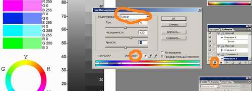

Правим синий цвет (избавляемся от сиреневого оттенка в синем цвете)
Рисунок 24 доктор
Переходим в Изображение/регулировка/Оттенок-насыщенность.
В появившемся окне выбираем цвет «Синий»
Сдвигаем нижний правый ползунок на шкале оттенков в право до значения 268. Это необходимо сделать, что бы наши регулировки не затронули маженту.
Тон сдвигаем на -6, Насыщенность на +20, Яркость на -6.
Как правило, этих величин достаточно для избавления от сиреневого оттенка в синем цвете. Возможно, вам придется поэкспериментировать. И делать промежуточные распечатки. Важно, не переборщить в значениях настройки инструментов.
