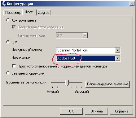

Столкнулся с проблемой профилирования! Профиль строил сканерным методом откалиброванным мишенью которую мне прислал Димец! На всех тестах распечатанных на не профилированном сканере и на профилированном в сером клине фисташковый цвет! Остальные цвета тоже перепутаны! Может я не проавельно сделал настройку при сканировании мишени!? Сканер V200
Юзаю (р-200 р-220 р-300 р-320 умерли) р-270 р-290
| Сообщение #58 Отправлено 26 ноября 2008 - 21:54
Сos (26th November 2008 - 08:49 PM) писал:
Надо отсканить к-л тэстовую картинку, присвоить профиль сканера и посмотреть- как выглядит( на калиброваном монике).
| Сообщение #59 Отправлено 26 ноября 2008 - 22:17
Димец
И сканировать в таком случае, наверное, надо не в режиме "ICM", а в режиме "Без цветокоррекции"?
| Сообщение #60 Отправлено 26 ноября 2008 - 22:46
Виктор Тюков (26th November 2008 - 11:17 PM) писал:
присвоив после открытия командой "assign" профиль сканера.
