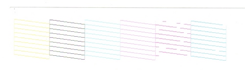

Начиналось все славно, принтер печатал больше полгода без проблем (использую СНПЧ WWM и чернила E82) печатал каждый день если не фото, то рефераты. Перерывы были, но не более 3 дней. Были заправки, прочистки картриджа, выдержка до 2 часов, тест дюз, все в норме, все печатается.
Да вот пришло время и мне задать вопрос Знатокам.

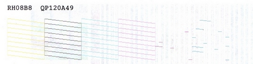

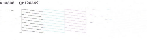

Суть проблемы: заполосил только черненький 2-мя дюзами. Прочистил раза 3-4 с перерывом в 12 часов(результата нет), после отстоя ТЕСТ. Тут вообще - был только один цвет и то не полный. Поставил бутерброд на 2 часа. Прочистил дюзы. Отстой. Тест... и ничего т.е. работает во всех цветах до 20 дюз. Где-то вычитал совет о герметичности, все проверил. Снял поставил СНПЧ 2 раза. Прочистил дюзы 2 раза через 12 часов. Отстой. Тест... Конечный результат на картинках... Кстати на второй появляется желтый и еще что-то справа.
Что скажете знатоки? Что делать? СНПЧ то полностью работала еще 3-4 дня назад...

Если дюзы гуляют (т.е. не одни и те же всегда отсутствуют), то не следует сразу приниматься за прочистки головки с бутербродами. Это может ничего не дать или сделать еще хуже.
К прочисткам ПГ следует прибегать в крайнем случае, при явных засорах (когда отсутствуют одни и те же дюзы в тестовом шаблоне).
Здесь необходимо выяснить - в чем причина сбоя, чтобы выбрать правильный путь решения. Механизм "расследования" может быть таким:
1. Для начала следует разделить вину ПГ и СНПЧ. Для этого можно поставить вместо СНПЧ оригинальные картриджи, как советует Роман67, или другую, 100 % рабочую СНПЧ. Если тест дюз будет в порядке, то ПГ больше не трогать, с ней все в порядке.Разбираться далее придется с СНПЧ.
2. Соответственно, если на оригиналах или с другой СНПЧ картина не изменится, то искать проблему в самой ПГ. Однако, при этом любую СНПЧ ставить не выше и не ниже уровня стола, на котором принтер стоит (чтобы искусственно не вызывать голодание ПГ или перелив чернил).
У Вас может не оказаться ни оригиналов, ни другой СНПЧ, конечно. Вы находитесь в Киеве? Можете подъехать в наш АСЦ при заводе и мы постараемся разобраться с проблемой. Можете также выбрать другой АСЦ в разделе Поддержка.
