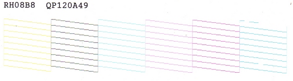

Друзья-коллеги, взял я сегодня, после прочитанных постов шприц, снял пробочки на картриджах и повтягивал (по очереди) чернило до булек с малым количеством жидкости, потом прочистка, отстой и вот что получилось... Перед этой процедурой проверил чернило в картриджах на малых уровнях во всех оно было. Сколько там его должно быть - незнаю...

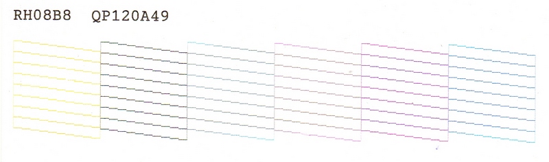

Вот после этой процедуры картридж резко пошел на поправку. Была у меня одна ОШИБКА - картридж я НЕ СНИМАЛ!!!!, а он таки начал печатать(несколько дюз еще молчит). Попробую еще раз очистку...
Промежуточный вывод: малый уровень чернил или воздушная пробка под резиновыми пробочками картриджа(что там под ними не знаю). Поправьте кто знает устройство.

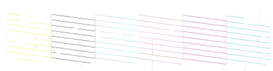

Судя по скану на LM имеется косоструй.

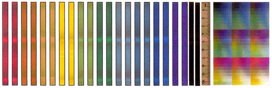

во втором, третьем, четвертом и шестом цвете средняя часть затемнена почти до черного.
Значит с печатающей головкой все-таки все в порядке, но она по-прежнему не может работать, как положено по какой-то причине.
Если у Вас не выполнено хотя бы одно из перечисленных ниже условий, то может наблюдаться именно такая картина, как Вы получили:

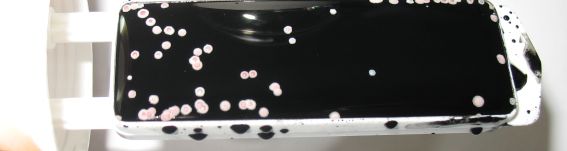

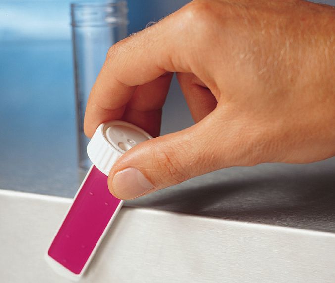

Чтобы у Вас не возникали сомнения после чьих-то сообщений о «слизи» хотим информировать Вас, что для всех чернил в нашей лаборатории проводится экспресс-микробологический анализ на загрязнение бактериями и грибками с помощью специальных тест систем (светло-желтый агар для тестирования на бактерии и красный – на грибы). Первое прилагаемое фото.

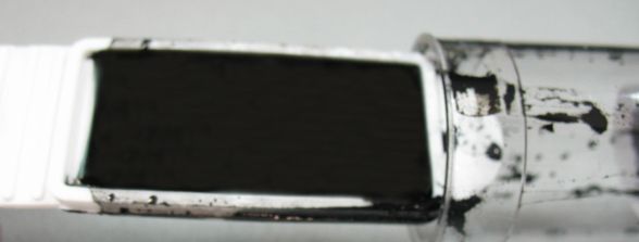

После выдержки в термошкафу при 30 град. С на протяжении 3 суток никакие признаки посторонней «живности» в чернилах не обнаруживаются. Вот результат последнего теста пигментных чернил. Черный пигмент – это самая благоприятная среда для размножения бактерий и грибков, но, как видите,- их не обнаружено, что свидетельствует об абсолютной стерильности наших чернил, т.е. ничто не угрожает печатающей головке “обрасти слизью“. Второе фото.
Искусственно загрязненный образец (для сравнения) дает в тех же условиях колонии расплодившихся микроорганизмов (фото 3):

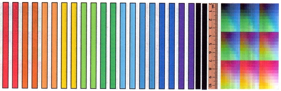

Дорогие друзья! ПГ заработала на все 100%!!!
Благодаря этой веточке, Вашим советам(пробовал на выбор применительно к своему случаю) все пошло. Чернота ушла после нескольких страниц печати своего теста(фото выше) и отсоя. А все-таки переломный момент (имхо) - вакуумирование шприцом через пробки на картридже. Думаю основная причина в плохом прохождении чернил, да у меня грязные, но продуваемые возд. фильтры на донорах, все остальное соответствует выше изложенным требования спеца WWM, а именно:
