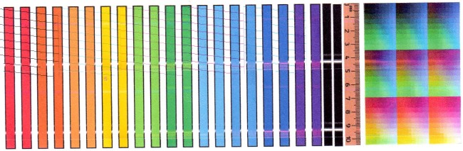

|    Сообщение #45 Отправлено 10 июня 2013 - 18:31   orshanets
Да что же такое...??? Снова началось... А было все так: немножко попечатал фотки... и ПГ начала "чернить", все дюзы работают, но некоторые цвета начал заливать-подменять черным цветом. Что делать?(Как у Чернышевского) Может у кого была такая ситуевина? Посоветуйте... Что-то писал "Свой" на этой ветке, но не довел мысль до конца... А-ууу "Свой", откликнись!
А здесь на фото - как должно быть.

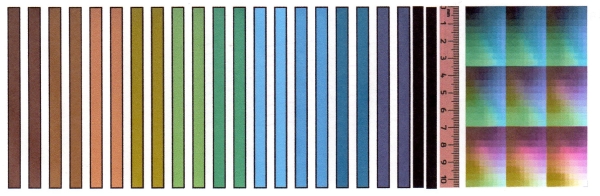

Та же байда и у меня. Сегодня получил СНПЧ от ресеттерсов, капсульное. Поставил взамен своего картриджного, полтора часа простоя и проблема снова на месте. Циан идёт в мадженту.

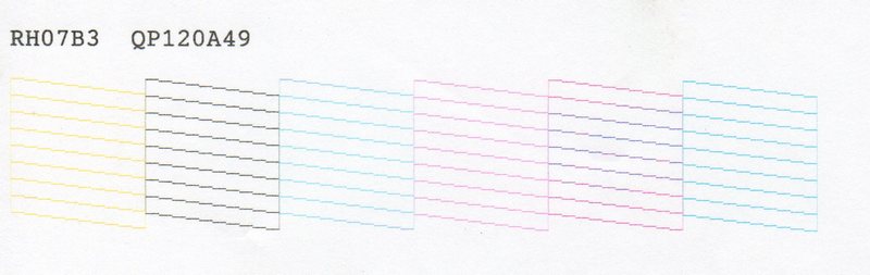

|    Сообщение #54 Отправлено 12 июня 2013 - 18:46   orshanets
О подмене цвета:
1. Прочистку не делал
2. Пропечатал раз 10 своим тестом(картинка вверху есть)
3. Все стало на свои места
4. Печатал фото - супер!!!
Через сутки-трое пропал полностью розовый(фото вышло зеленоватое) и нижня(5%)часть голубого. Снял снпч, установил их приблизительно на том же уровне в принтере, шприцом сделал вакуум двум банкам, отстояться не давал(а надо!!!) уж очень хотелось проверить, напечатал тест дюз, итог- розовый 100%, голубой не весь, подожду, пускай отстоится.
|    Сообщение #55 Отправлено 13 июня 2013 - 17:55   orshanets
Отстоялся =(((
Поставил на прочистку.
  • Прикрепленное изображение: img003 1.jpg
|    Сообщение #56 Отправлено 13 июня 2013 - 22:00   orshanets
После прочистки отстоялся 3 часа, тест дюз, все печатает на 100%.
Описываю, каждый шаг, может кому пригодится...
