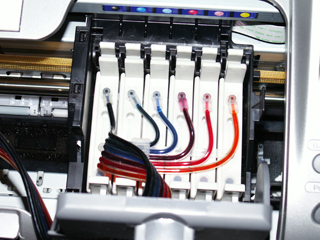

| Сообщение #286 Отправлено 24 апреля 2006 - 22:35
Я имел ввиду систему, которая выложена у них на сайте по приведенной тобою ссылке.
И такие картриджы как в начале этой темы.
Если у тебя демпферы, это совершенно меняет суть дела.
Похоже - необходимо фото.
Сфотографируй и выложи то, что стоит у тебя в каретке принтера.
Ну и доноры тогда, заодно.

Итак, выкладываю свою систему, как и обещал! Кстати, после всего выше изложенного мною такого больше не повторялось! Тьфу, тьфу, чтоб не сглазить! :drink: Щас печать дюз и фото 100%! Тьфу, тьфу, чтоб не сглазить! Ваши предположения? :bravo:

Честно говоря - нифига не понятно, что стоит у тебя в каретке. Это нужно вытаскивать и фоткать отдельно. Но если сейчас работает - то этого делать не стоит. Пускай работает.
А доноры нормальные. Если воздуховод короткий, то их и не нужно подымать/опускать.
