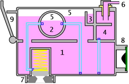

Что есть картридж (со всеми любимой лайт мажеттой) в сабже?
На рисунке:
1- основной, большой чернильный отсек. Здесь скапливается выделяемый чернилами воздух (5)
2- малый чернильный отсек.
3- загогулина. В ней при заправке картриджа обязательно должен остаться воздух.
4- камера подачи чернил. Отсюда чернила начинают свой путь по тоненьким капилярам (синие), которые находяться снаружи картриджа под наклейкой с просьбой оставить ее (наклейку) в покое, и не удалять. Я бы добавил: warning, caution, et’s… будь я производителем.
5- воздух.
6- фиттинг.
7- обратный клапан.
8- АО (надеюсь) чип.
9- защелка крепления картриджа.
Рекомендуемая заправка:
Перевернуть картридж отверстием 7 вверх. Вставить носик шприца в отверстие и откачивать воздух пока не пойдут чистые чернила без воздушных пузырьков.
Здесь есть несколько моментов.
Воздух обязательно (если конечно не стремиться к обратному) останеться в отсеке 3, в последствии перекочует в отсек 1, и в отсеке 2, т.к отверстия капиляров (не уверен, знающие пусть поправят) расположены не вертикально, а горизонтально.
Вот и все.
Теперь, давайте внесем ясность в точность соответствия рисунка действительности, и принцип работы картриджа.
Данная камера (4) еще не что иное, как расширительный бачок, при использовании картриджа в качестве повторно-заправляемого. Сам по себе картридж тоже является сосудом Мариотта, и при температурных перепадах, например при повышении, расширяемые чернила, попадают в камеру (4), а не наружу. Поэтому, в банках донорах воздуховод еще играет и роль расширительного бачка.
А при снпч в камере (4), конечно бы не помешала небольшая воздушная прослойка, гасящая гидроудары, созданные шлейфом, при работе принтера. Хотя они и в капилляре затухают.
В малом чернильном отсеке (2), воздух не нужен, но он все равно будет там образовываться, из выходящего растворенного воздуха в чернилах.

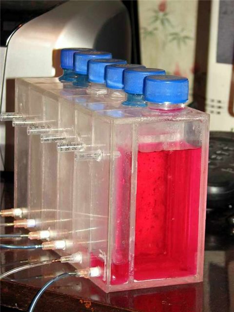

|    Сообщение #8 Отправлено 20 февраля 2006 - 10:37   Юрий
Упс... :unsure:
Упустил ссылку переноса темы и запостил не туда.
По этому, повторяюсь:
Episode (Feb 19 2006, 07:52 PM) писал:
По мере вытягивания головой чернил из картрижда внутри увеличивается разрежение, и в один момент воздушный клапан открывается, и картрижд хапает порцию свежего воздуха, который прежде, чем добраться до чернил проходит такие лабиринты, стабилизации и очистки, что мама не горюй.
Это неверно.
В момент установки картриджа в каретку принтера, воздушный клапан открывается и в дальнейшем, остается открытым.
Воздух, в картридж проходя через зигзагообразный воздуховод и фильтр, поступает постоянно.
По извлечении картриджа, клапан закрывается. Воздух в картридж перестает поступать, чернила "зависают" - что препятствует вытеканию чернил из картриджа. Кроме того, вытеканию препятствует нижний обратный клапан. Вот такая двойная защита.
Если пойти от обратного, и предположить, что воздушный клапан не открыт постоянно, а открывается в момент достижения определенного разряжения в картридже - получится следующее:
По мере расхода чернил и увеличении разряжения воздуха в картридже, подача чернил в головку, так же будет испытывать препятсятвие (до величины, или момента срабатывания пружины воздушного клапана). т.е. - чернила в головку будут подаваться с переменным давлением. По синусоиде, будет нарастать отрицательное давление, и затем (в момент открытия воздушного клапана)
, по резкой, пилообразной кривой, давление в картридже уравнивается с атмосферным. Отсюда вытекает, что подобный подход (клапан открывается в момент достижения определенного разряжения в картридже) - недопустим.
Более того, считаю правильным подходом к использованию сосуда Мариотта - подход предложеный ЮХа.
Когда доноры работают не на стабиллизацию давления (выход чернил из большой емкости), а на стабиллизацию уровня (выход чернил из малой емкости сообщающейся с атмосферой). Иначе, возникает почти тот же эффект (только более слабовыраженный),
что и с предпологаемым постоянно закрытым воздушным клапаном в картридже (открываемым посредством разряжения в картридже).
По предложеной ЮХа методике, изготовил себе гидродоноры. Все работает отлично. Не нарадуюсь! :unsure:
И - пофигу перепады атмосферного давления, которые меня так мучали, когда стояли покупные гидродоноры.
В процессе работы, чернила, через головку принтера, не вытекают за счет очень малого диаметра дюз. Срабатывает эффект поверхностного натяжения жидкости на выходе из сопел головки. Этот эффект, я бы еще назвал эффектом "домкрата" или " поршневого гидравлического насоса". Когда посредством очень малого диаметра цилиндра - сопла, и поршня -давление воздуха, малыми силами, удерживается жидкость в гораздо большем по объему (диаметру) цилиндре -картридже.
Естественно - уровень жидкости в последнем (или в системе СНПЧ), лежит в разумных приделах.
Этот эффект срабатывает как при положительном давлении, так и при отрицательном.

  • Прикрепленное изображение: 0f4e45dcf40a.jpg

я уже начал задумоваться,а не доработать ли мне мою снпч,сделать ее на оригинальных картриджах.
кстати кто нибудь знает как работает третий клапан в оригинальных картриджах?
скайп ник stalker_red
|    Сообщение #20 Отправлено 21 февраля 2006 - 01:44   гога 2
stalker_red (Feb 20 2006, 11:23 PM) писал:
Смотри
http://www.forum.resetters.com/index.php?a...t=ST&f=2&t=1260
http://www.forum.resetters.com/index.php?a...f=2&t=311&st=20
А работает, как нормальный регулятор давления (например ,редуктор на баллоне газосварщика)
