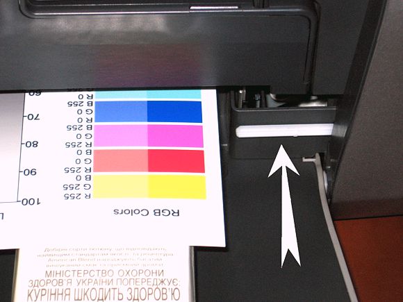

Отключалка помпы за 30 минут.
Один однокубовый шприц.
Одна капля клея.
Практически не изменился внешний вид принтера (тем более с закрытым лотком).
Проверено - работает.

| Сообщение #273 Отправлено 23 марта 2006 - 20:11
Извини за непонятливость, но у меня принтер другой модели и я даже с трудом представляю какая часть принтера на фото
Нельзя ли поподробней, если не затруднит...
| Сообщение #274 Отправлено 23 марта 2006 - 20:34
Нет, не затруднит ;)
Приемный лоток бумаги, выходит лист 10х15, подложена пачка сигарет, дабы не мазался нижний край листа о головку, корректирую профайл, новая бумага, хочу добиться приемлегого результата. Рычаг отключалки - справа от выхода бумаги. Принтер R200, владельцы узнают
Подробнее, конструкцию и пр., немного позже, а быть может в новой ветке: "Самоделкин" :P
з.ы. имхо, подойдет на любой принтер, нужно будет просто выбрать, где сверлить отверстие 4мм. диаметром, и все.
| Сообщение #275 Отправлено 23 марта 2006 - 22:13
будем ждать с нетерпением.
Кстати, с краником тоже очень продумано (и симпатично)
