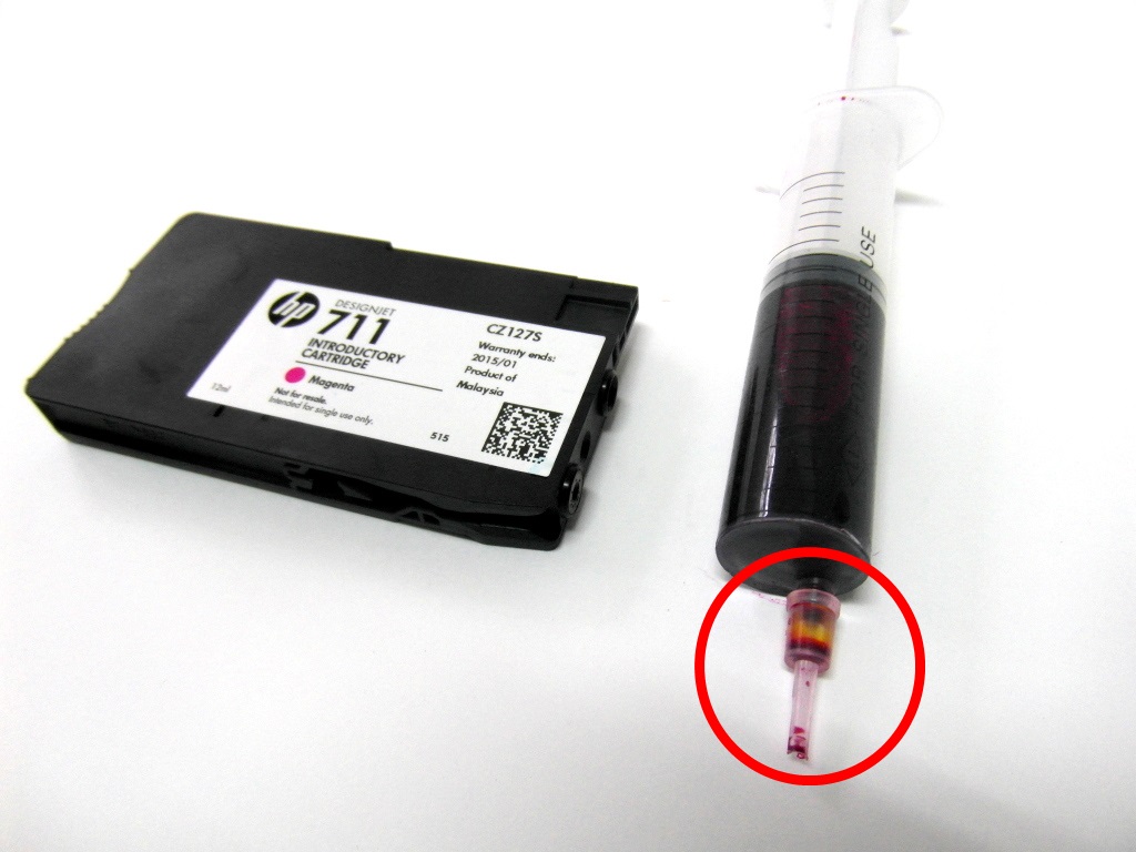

а где можно приобрести насадки на шприцы для заправки оригинальных катриджей?
============================ root ===================================
Можно тут - http://resetters.com...vki-p-2792.html
