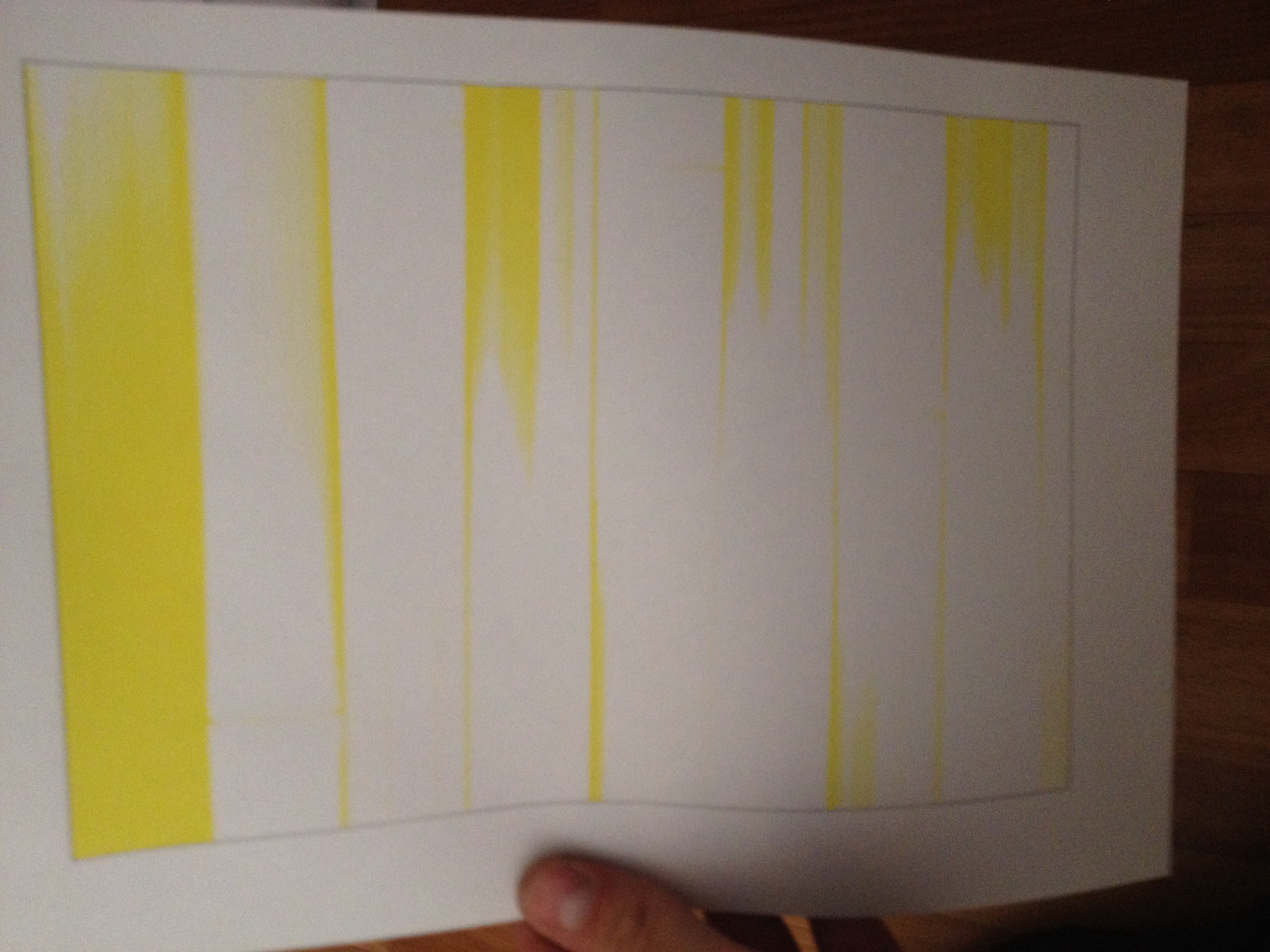

|    Сообщение #159 Отправлено 18 сентября 2015 - 13:45   Ringtailcat
В чем может быть проблема? Картридж заправлен
  • Прикрепленное изображение: image.jpg
|    Сообщение #160 Отправлено 18 сентября 2015 - 19:17   Alex Fox
 Ringtailcat сказал:
Картридж заправлен
какой и чем?
