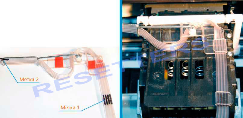

Подскажите пожалуйста в каком месте делать отверстие на оригинальных картриджах для установки уплотнителя для снпч.
| Сообщение #78 Отправлено 19 октября 2014 - 11:18
Для принтеров HP T120, T520 на новых оригинальных картриджах ( не сэтаповских ) отверстия нужно делать как показано на фото.
| Сообщение #79 Отправлено 19 октября 2014 - 14:06
Небольшое уточнение. Есть ли разница где делать? Сверху или снизу? Как будет удобней впоследствии крепить шлейф?
Попробовал поставить китайское снпч. Заказывали на алиэкспресс.
Чипы принимать отказался. Как уже говорилось, начало капать с головки.

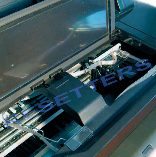

| Сообщение #80 Отправлено 19 октября 2014 - 14:41
Крепить шлейф нужно в вертикальной плоскости иначе будет конфликтовать, биться, цепляться, что в итоге приведет к порче принтера.
Китайские нормально работать не будут.
Оригинальные картриджи плюс профессиональный подвес чернильного шлейфа - это рабочий вариант на года.
Один раз сделали - и не имеете гемора.
Профессиональный принтер нуждается в профессиональной СНПЧ.
Проверено на наших клиентах - не нарадуются :-)
