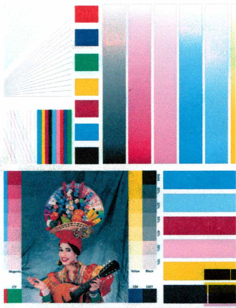

|    Сообщение #42 Отправлено 11 марта 2013 - 21:50   sazalias
Ситуация ухудшилась,теперь вообще безбожно пылит,и цвета искаженные,печать без фотокорекции, простая бумага,качество наилучшее(режимы: поля,без полей - ничего не меняют)Что мне делать,помогите... :shok:/>/>
Я уже подумываю отдать принтер какому-то профи принт-мастеру,тк меня уже от него колбасит...я не знаю что с ним делать,чтобы он идеально запечатал.

|    Сообщение #44 Отправлено 12 марта 2013 - 17:44   Nikolai67
По той информации что я вижу, могу предположить, что виновны чернила. Меняй их.
|    Сообщение #45 Отправлено 12 марта 2013 - 17:46   pepsiman
Похоже что ПГ ваша в ужасном состоянии, никакой профи ее к жизни быстро не вернет, а может и не вернет вообще никто, видимо нужно купить другой принтер и не лить всякие дрянные чернила, простоя быть не должно. Если печатаете мало, то либо оригиналы, либо чернила от L800. Я лью HAOSE принтеры стояли всю зиму, 3 месяца точно, проблем с дюзами нет, правда в том помещении температура была не выше +5. Единственный совет (но это долгострой) залейте вместо чернил промывку OCP RSL 100, и периодически делайте прочистку, пока через каждый цвет не прогоните по 100мл жидкости, возможно поможет

|    Сообщение #46 Отправлено 12 марта 2013 - 20:12   sazalias
Да ,печатаю,редко,зато прочистки все время,такого никогда не было,и тут такоое,я в слезах,неужели он уже никогда не будет нормально печатать?а чернила hongsam(dctec),до этого был инктек,но там черный густел. а бутерброд еще может помочь?а если аккуратненько разобрать?))(только не кричите,что это нельзя,все равно гарантия прошла уже)
и самое смешное дюзы-то как были отличными,так и остались.
|    Сообщение #47 Отправлено 12 марта 2013 - 20:22   pepsiman
Просмотр сообщенияsazalias сказал:
А это помогает?
Вообще больше всего похоже на какие то аномальные чернила
|    Сообщение #48 Отправлено 12 марта 2013 - 20:28   Aliado
sazalias, купи промывочную жидкость розовую для водянки, чернила слей, систему промой дистиллированной водой, в картриджи залей жидкость и прокачивай, пусть постоит, еще прокачай, попечатай жидкостью, должен ожить, чернила возьми Хамелеоны или ВВМ они легко проходят, должно получится или в мастерскую тащи принтер.
|    Сообщение #49 Отправлено 12 марта 2013 - 20:31   sazalias
Вчера вечером разбавила черный,добавила еще из бутылки,так же с синим. сутки простоял.
Сейчас, распечаталось гораздо лучше все цвета на месте,цветопередача нормальная,только в местах где есть черный ,
мелкая пыль черного.Вот как от нее избавиться?(насчет разобрать,
ну я уже думаю радикально снять пг и замочить ее в очищающем растворе...реально?)или лучше бутербродиться до бесконечности- просто после бутеров,у меня долго дюзы в норму не приходят..Может,здесь платные спецы есть,но 99 % гарантией?
Aliado, понятно,а я думала невозможно печатать жидкостью,у меня капсулы кстати.
Что значит прокачать?(отсос что ли?или прям в капсулы залить промывку?)у меня есть промывка inctec
|    Сообщение #50 Отправлено 12 марта 2013 - 20:43   Aliado
тогда лучше сними систему избавься от проблемных чернил, промой ее дистиллированной водой и заправь другими нормальными чернилами, а голову помимо бутерброда прокачать промывочной жидкостью через шприц нужно, сейчас видео поищу
|    Сообщение #51 Отправлено 12 марта 2013 - 20:47   Михаил Лексеич
Нет.!
лучше так
И раз десять запустить прочистку, не забывая доливать в капсулы промывочку. Затем дать отстояться несколько часов и по новой прочистки, пока жидкость будет одинаково уходить из всех капсул.
Если это не поможет, то принтер на запчасти кому нибудь.
Да, и самое главное, трехлитровая банка в доме найдется? Все оставшиеся чернила в неё и в унитаз, немедленно! прямо сейчас!
|    Сообщение #52 Отправлено 12 марта 2013 - 20:51   sazalias
Вот это расходы,1000 р на чернилы ушла и уйма времени,причем диситк мне здесь же летом и порекомендовали, а теперь какие hameleon er270?(где правда..охохоо((
Да,кстати,полосистость никуда не делась(полосы поперек листа а4 тонкие,еле -видны)

|    Сообщение #58 Отправлено 12 марта 2013 - 21:06   sazalias
Нет,те уже слились,с нг постепенно добавляла,покупала здесь http://www.ink-market.ru/
а что такое режим печати макс дпи(где выставить?)и ч то после него перестанет полосить?
|    Сообщение #59 Отправлено 12 марта 2013 - 21:12   Aliado
если на простой бумаге то так
полосить перестанет
|    Сообщение #60 Отправлено 26 марта 2013 - 17:45   Гаррипот
Проблему с полосами решал с помощью моющего средства мистер пропер! Один мл в капсулу, эффект 100%!Без прочисток, ставлю что нибудь напечатать, например какое нибудь фото на черновике качеством "наилучшее фото"!Чаще всего проблема с черным цветом, думаю, даже уверен, проблема с чернилами (InkTek)! Выхожу из положения тем, что добавляю тот же пропер, но уже в банку с чернилами, примерно 10 мл на 100мл чернил!
