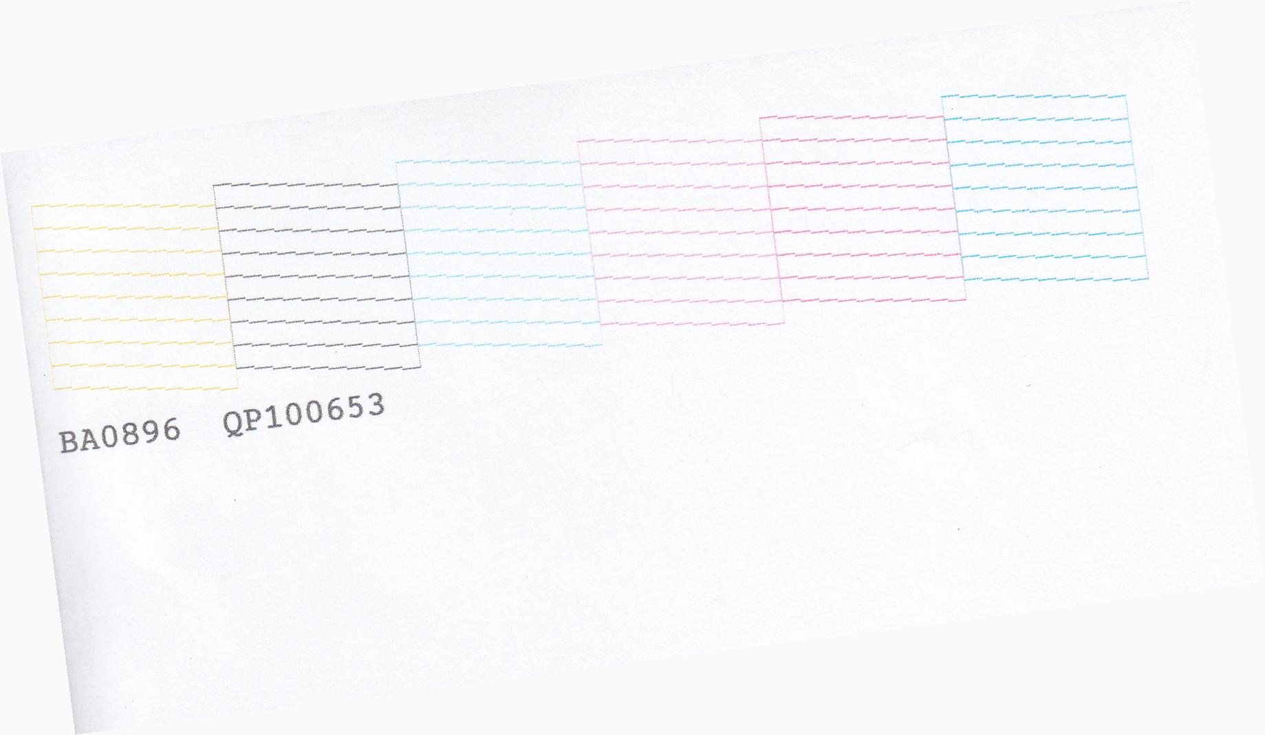

Что самое интересное когда принтер полосит, я делаю печать проверки дюз, и на всех дюзах показывает 100%ю работу ПГ! В очень редких случаях проверка показывает что ПГ не все цвета печатает.

Тест дюз у меня чистый идет как и должно быть при нормальной работе принтера. Если пропечатать немного фоток, то принтер начинает опять полосить.

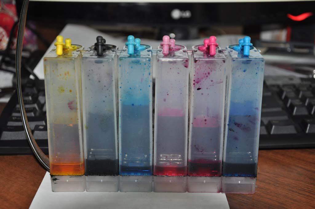

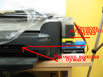

| Сообщение #13 Отправлено 25 февраля 2013 - 09:26
Power-pro,
вот моя балансировка:
не всегда уровень выхода бумаги из принтера должен быть чуть выше края воздушного отсека !!! все зависит от "строения" СНПЧ. Тут надо мат. часть понимать ! в моем случае вот так надо банки ставить для безпроблемной печати :-)
СПНЧ картриджная, чернила Хамелеон ER-270 (спасибо Евгений26 !!!), принтер Епсон Фото 2100
в данном случае, я отталкивался от внутреннего строения картриджей и их заправленности :)
pepsiman, извини, но минус влепил за вторую половину твоего поста :(
| Сообщение #14 Отправлено 25 февраля 2013 - 10:17
на картриджной СНПЧ никогда балансировку не делал и не считаю нужным ее делать, конструкция СНПЧ подразумевает правильную работу системы, если она стоит на одной плоскости с принтером. Смотрите уровень чернил в картриджах, воздуха в них должно быть как можно меньше

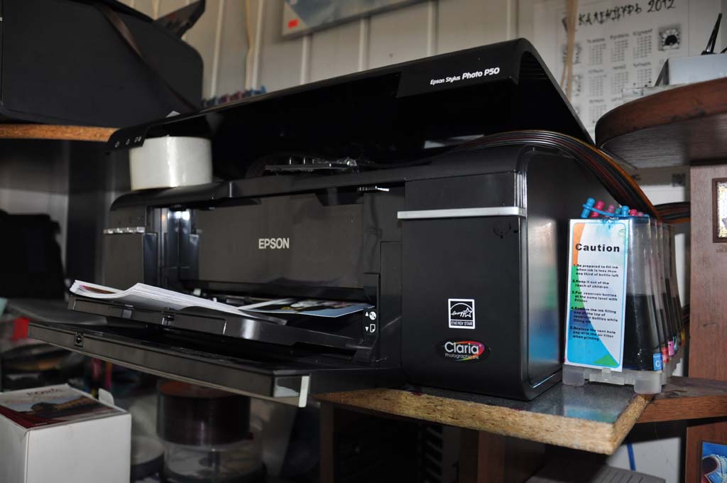

в системе воздуха нет! Вид снпч сзади ))))
пользователь Ёpson T50, P50, L800

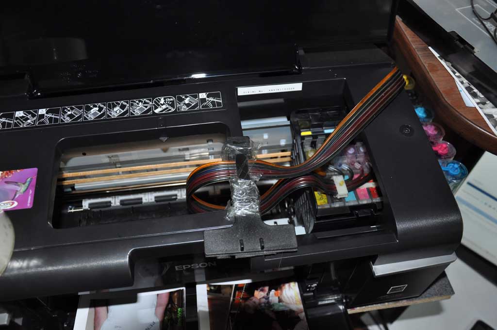

| Сообщение #15 Отправлено 25 февраля 2013 - 10:48
Вид сверху, вот так вот закреплена моя снпч,на шлейф крепежка не влияет, т е не передавливает его

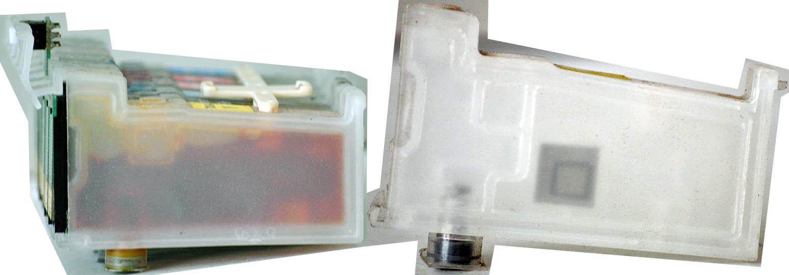

| Сообщение #18 Отправлено 25 февраля 2013 - 11:49
как на фото СНПЧ лучше, самая старая и классическая форма и при заправке не нужно воздушный отсек закрывать, а капсулы еще лучше
