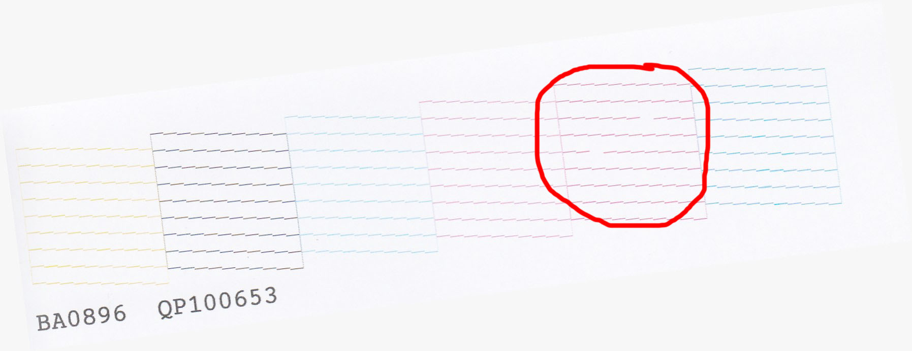

Заново все прокачал, но на Magente при печати проверки дюз не исчезают 2 черточки прочисток 10 минимум сделал,и без результатов :-(
На самом высоком качестве печати полос нет, на стандартном качестве полосит зараза
  • Прикрепленное изображение: rrtt.jpg

|    Сообщение #25 Отправлено 25 февраля 2013 - 15:40   pepsiman
проплюнется дюза не мучайтесь, состояние покоя, один из вариантов лечения такой проблемы, ночь постоит, утром запечатает

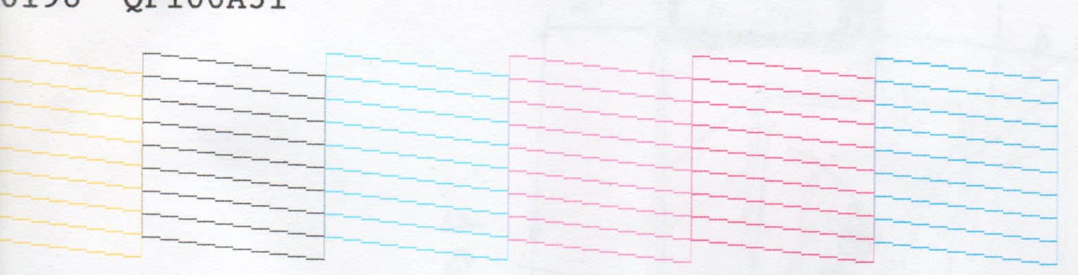

|    Сообщение #38 Отправлено 28 февраля 2013 - 19:44   Anbel
скан теста дюз есчо выложи
|    Сообщение #39 Отправлено 01 марта 2013 - 19:48   sazalias
Получилось,как получилось,если что-то разглядите))Насчет слива чернил-люк открылся,там трубочка она не выдергивается никак,что предпринять?
Вот и дюзы
  • Прикрепленное изображение: img09.jpg
  • Прикрепленное изображение: img0101.jpg
