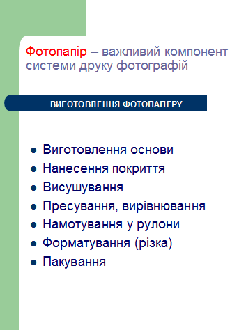

|    Сообщение #440 Отправлено 19 апреля 2015 - 12:36   WWM
где они для этого воду берут...
Какую воду? Для чего? Что Вы имеете в виду?
Само покрытие производится в виде густой пасты на другом заводе. А уже при производстве фотобумаги его наносят на основу.
  • Прикрепленное изображение: Photopaper manufacturing.png
