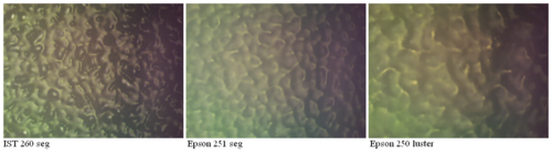

По природе покрытия может и копия, а по фактуре - не очень
| Сообщение #417 Отправлено 17 апреля 2015 - 19:08
Масштаб один и тот же. Только . Т.е. фактура (рельефность) отличается.
Но в данном случае это не важно, так как мы с Вами говорим о действительно надежном производителе со стабильными показателями своей продукции.
крупность тиснения разная
