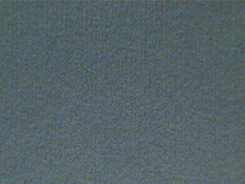

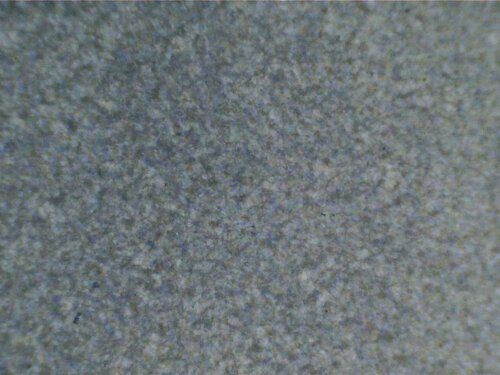

Честно говоря, не очень понятно, почему бумага Epson Enhanced Matte 192 не рекомендуется для печати водорастворимыми чернилами. Список совместимых устройств на сайте Epson включает только широкоформатные пигментники.
Когда бумага совместима с чернилами, то капли ложатся организованно, определенным размером пятна, впитываются в покрытие как положено. Например, на Epson 167m:
Чтобы понять, что покрытие не подходит для струйной печати, в частности, водянкой, напечатаем то же самое с обратной стороны этой бумаги. И что получим? Беспорядочное прокрашивание и не прокрашивание бумажных волокон, без какой-либо четкой фиксации капель:

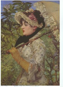

В случае же бумаги Epson Enhanced Matte 192 все хорошо печатается, черно-белые фото приятного теплого оттенка, репродукции очень неплохие... (скан черно-белой фотографии получился уродским, извините за выражение. Вводит в заблуждение. Удаляем.)
И, в конце концов, детализация в тенях лучше по сравнению с 167м! В позиции 100 теста Хакамада даже 9 просматривается, а на 167-ой ее совсем не видно.
