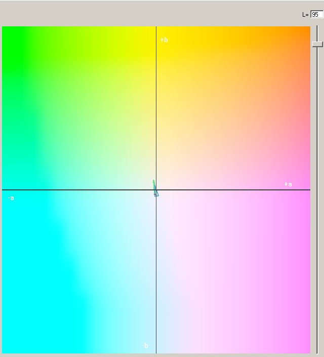

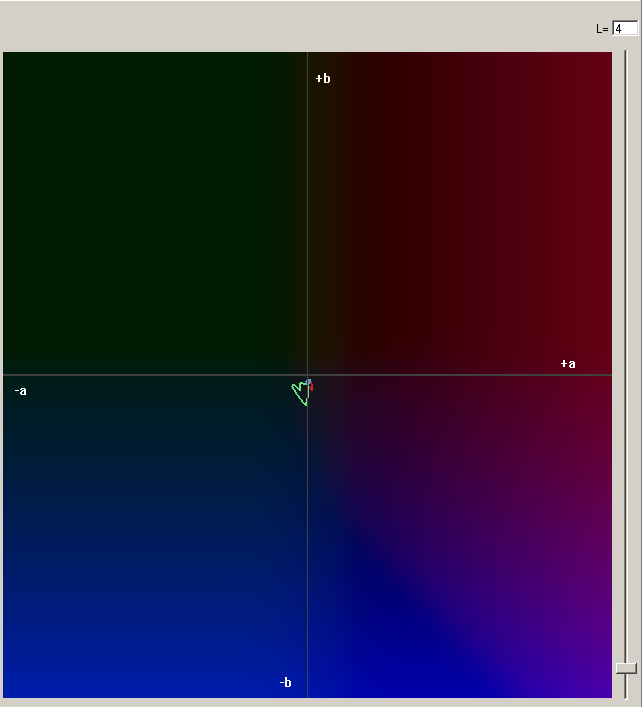

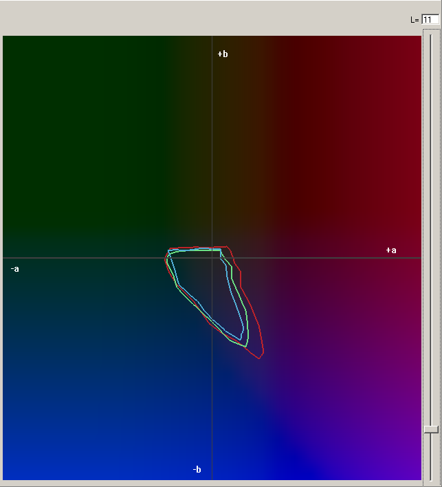

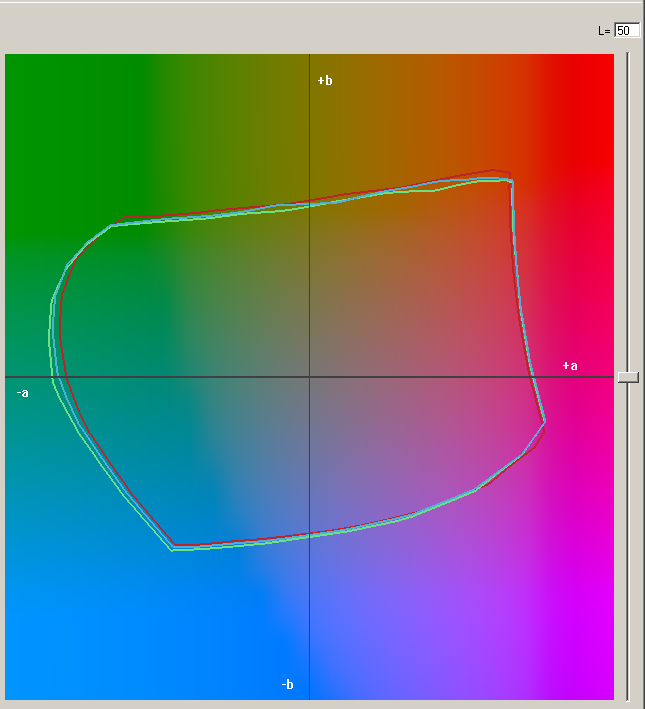

|    Сообщение #189 Отправлено 15 октября 2014 - 09:45   lap70
Можно Вас попросить выложить для сравнения охваты при L50, max, min, а также скан теста Хакамада с профилем на этой бумаге?
Вот выкладываю скриншоты охватов, скан сделаю потом надо лезть на чердак за сканером.Ссылочку на Хакамаду дадите.
Прикрепленное изображение: 2014-10-15 11-31-49 Безымянный - Monaco GamutWorks.pngПрикрепленное изображение: 2014-10-15 11-32-23 Безымянный - Monaco GamutWorks.pngПрикрепленное изображение: 2014-10-15 11-33-07 Безымянный - Monaco GamutWorks.png
  • Прикрепленное изображение: 2014-10-15 11-34-10 Безымянный - Monaco GamutWorks.png
  • Прикрепленное изображение: 2014-10-15 11-34-41 Безымянный - Monaco GamutWorks.png
