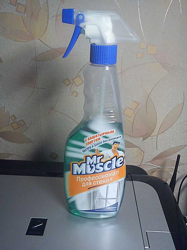

Тоже задумался про альтернативу ММ, так как в моём городе продаётся только такой ММ, а его состав далёк от "оригинала": вода, растворитель, н-ПАВ<5%, органическая соль, а-ПАВ<5%, гидроксид аммония, красители, отдушка(и нашатырного спирта, как указано на этикетке, в нём нет)

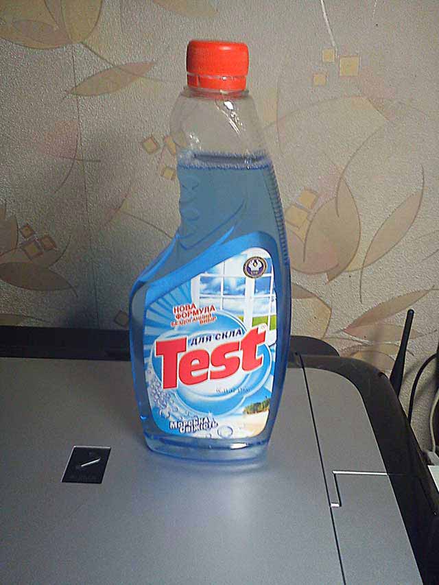

Нашёл такую штуку-Test
По составу вроде подходит:менее 5% неионогенные ПАВ, вода очищенная, изопропиловый спирт, бутиловый эфир пропиленгликоля, ароматическая композиция, аммиак водный, консервант, красители. Тест на пигменте и водорастворимых чернилах комков не дал.
Как думаете подойдёт в качестве альтернативы?
| Сообщение #43 Отправлено 23 января 2013 - 19:07
а почему нет...попробуйте..
| Сообщение #45 Отправлено 23 января 2013 - 21:41
Производитель ООО "АВС Кемикалс Индастри" Украина.По лицензии HAYAT CHEMICAL INDUSTRY CO.IZMIT/TURKEY.
| Сообщение #47 Отправлено 27 января 2013 - 14:00
Промыл зелёным Clin голову Canon Pixma IP6700D - 1пл. сопла. Могу сказать что промывает не очень, возможно потому что нет нашатыря в составе. А так промывать можно, никакого вреда не будет. То что им можно промывать головы Epson - 5пл. сопла, то даже говорить не надо. Можно просто ради профилактики. Плюс этого средства, что оно везде продаётся, и цена на него 60руб. на ваших деньгах. Идеалом пока всё таки остаются - Мистер Мускул, и Мастер Блеск.
Гидроксид аммония - это в общем-то и есть нашатырный спирт. Просто более научно названо )
