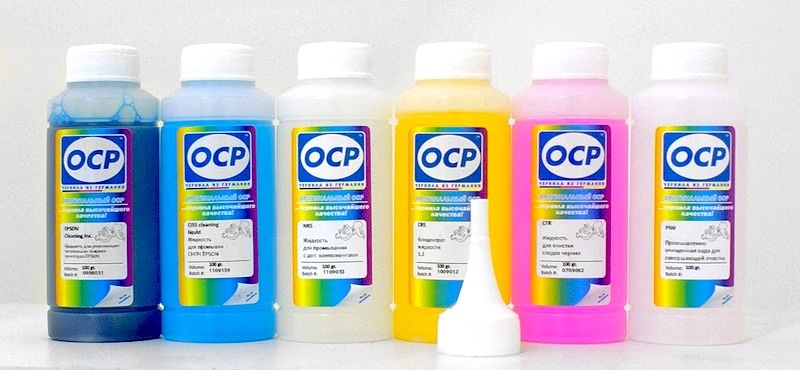

| Сообщение #3 Отправлено 13 января 2013 - 18:45
Сервисные, к тому же от ОСР не пойдут. Больно по цене. Я имел ввиду бытовую химию, как и ММ. Промывать картридж чуть ли не как проточной водой, сервисной жидкостью от ОСР, надо быть нефтяным магнатом. Если грамотно промывать картридж промывочной жидкостью, надо минимум 300гр.
