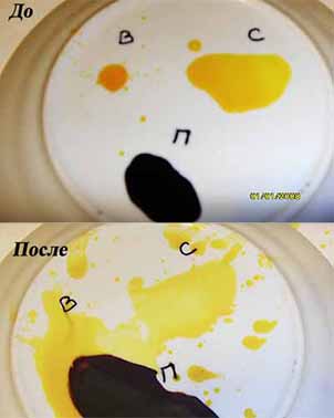

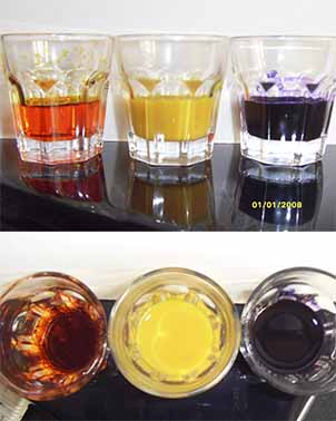

Если кому интересно. После сообщения здесь, начала эксперимент все равно. На перевернутую керамическую тарелку капнула 3 капли: пигмент, водянка, сублимация, далее добавила по 1капли средства ко всем чернилам. Наблюдала: свертываемости нет, расслоения нет, сгустков нет. Для проверки осадков: взяла 3 рюмки налила чернил - пигмент, водянка, сублимация, добавила ко всем средство. Результат положительный - через час осадка нет. Размешала. Пока результат положительный. Утром проверю и отпишусь. Думаю все будет хорошо. Если интересно, могу фото выложить.

Этикетка средства: На тарелке:
Буквы В, П, С - соответственно: водянка, пигмент, сублимация.
На фото "После" - тарелку наклоняла, чтобы проверить текучесть.
С рюмками добавлю позже, по окончанию эксперимента. На текущий час - результат положительный.
