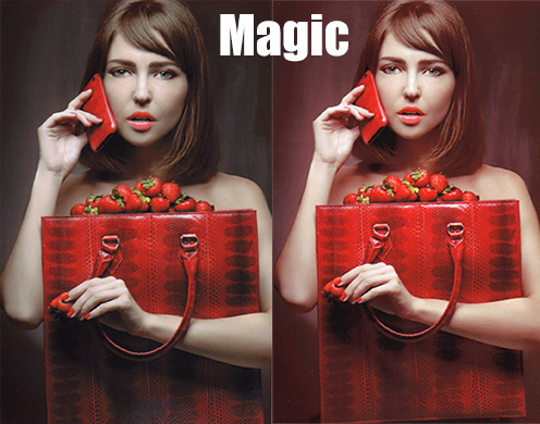

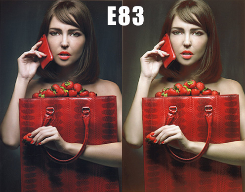

Успел я провести, пок асолнце было) свой последний тест на выцветаемость. В течении месяца (без пару дней), висели отпечатки на бумаге супреглосс Магик, отпечатанные чернилами Магик, Е83 и ЕИМ290. Странно, что ЕИМ290 показали самый лучший результат; также странно, что чернила Е83, заточенные под светостойкость, показали результат не очень. Но ещё более удивили чернила Магик!
У Магик фирменный оттенок - синий и он же почему-то очень сильно выгорел. При печати с профилем очень хорошо себя проявляет красный цвет и он же проявляет хорошую стойкость к солнцу.
Результат эксперимента:
Прикрепленное изображение: _Magic.jpg
отпечаток Магик стал красным

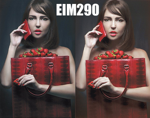

Прикрепленное изображение: _E83.jpg
Е83 стал жёлтым
Прикрепленное изображение: _EIM290.jpg
ЕИМ290 - на его ещё можно смотреть.
Эксперимент ещё раз подтвердил моё скромное мнение, что не существует альтернативных водных чернил, достаточно стойких к выцветанию.

|    Сообщение #25 Отправлено 03 сентября 2013 - 11:23   Aliado
Просмотр сообщенияEgud сказал:
Полностью согласен. Эксперимент еще раз подтверждает что светостойкость во многом зависит от бумаги. В данном случае на бумаге Маджик никакие из чернил не дадут светостойкость (из за особенности данной бумаги), даже фирменные. Вывод прост: хотите светостойкости - печатайте на хороших фирменных бумагах, таких как Эпсон, НР, Ломонд (серия премиум фото и глянец 230), хорошими чернилами такими как Клария, Л800, Е83.

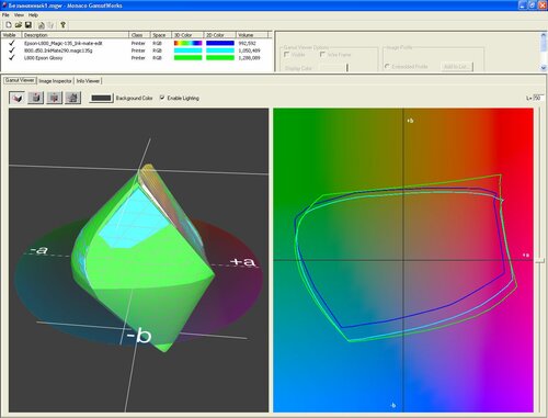

|    Сообщение #33 Отправлено 09 сентября 2013 - 07:47   WWM
Вам были также высланы профили под освещение D50, Вы их получили/проверили?
Что касается чернил Magic, то в данном конкретном случае (на бумаге Magic Glossy 150) они с профилем должны дать самый лучший результат, судя по цветовым охватам. Для сравнения приводим (кроме этих трех) охват оригинальной системы L800 на Epson Glossy.

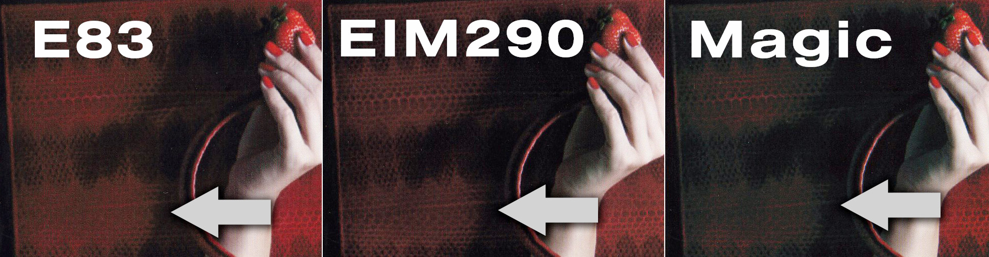

Прикрепленное изображение: Чернила-3.jpg
Вот, хочу показать сканы проблемного места отпечатка: Magic и E83 не дают детализацию там, а EIM290 отменно! На скане это не так видно, но в реале очень заметна разница. Видать, всё-таки, любой индивидуальный профиль требует ещё доработки "напильником". Например, у Спайдера есть тонкая регулировка Детализация в тенях, в светлых областях...

|    Сообщение #35 Отправлено 09 сентября 2013 - 11:37   WWM
Судя по охватам в тенях, именно Е83 должны давать меньшую детализацию на этой бумаге, а лучше всего прорисовать детали именно Magic. В светах у всех чернил одинаковые возможности.
Вы с какими настройками печатали? Глянцевая? Возможно, стоило все-таки выбрать Премиум глянцевая?

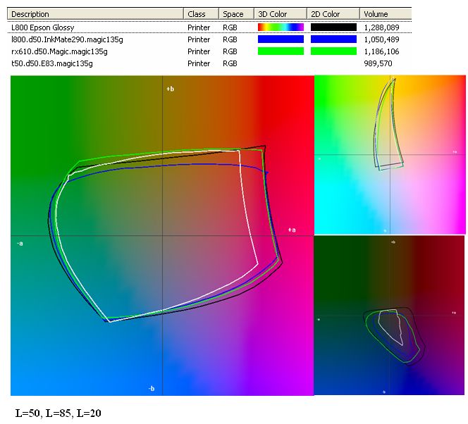

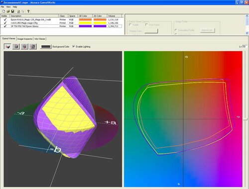

|    Сообщение #39 Отправлено 17 сентября 2013 - 12:13   WWM
По Вашей просьбе анализируем охваты по Вашим профилям (Спайдер).
Считаем, что уместно приводить их для сравнения с охватами по профилям GretagMacbeth ProfileMaker, построенным на базе Ваших мишеней (отосланы Вам ранее). Ну и для наглядности подключаем оригинал на оригинале. Если есть другие предложения - пишите, тут же выполним и выложим.
Чтобы не было кучи кривых на одном графике рассмотрим отдельно печать на одном принтере. Яркость L=50, 85, 20. Пока без комментариев.
1. Для принтера L800
Изображение Изображение Изображение
2. Для принтера RX610
|    Сообщение #40 Отправлено 19 сентября 2013 - 12:06   Egud
В графиках слабо разбираюсь... Из того, что вижу - охват на Спайдере не очень? Именно моя железяка сильно фиолетит, потому в Фотошопе ещё подправляю малость плагином. Пожалуйста, покажите в сравнении, без обкатки плагина и дайте пожалуйста коммент (профиль в личке). Может мне мой экземпляр Спайдера выкинуть надо? В общем, визуально всё нормально, только именно на синем в круге РГБ видно резкие переходы (хотя на Инк-мэйте их нет и после обработки плагином).
