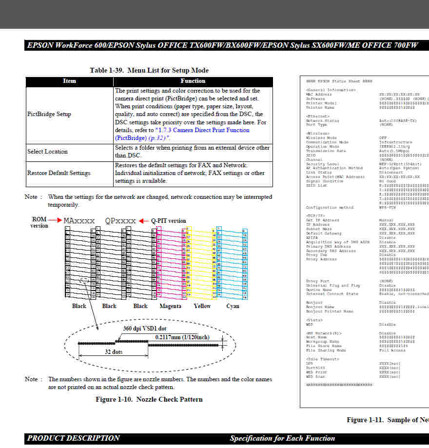

Скачал сервисную инструкцию. Если правильно понял при тесте дюз черных областей с наклонными линиями должно быть три (скан с инструкции), а у меня по факту (выше в постах прикладывал) только две.

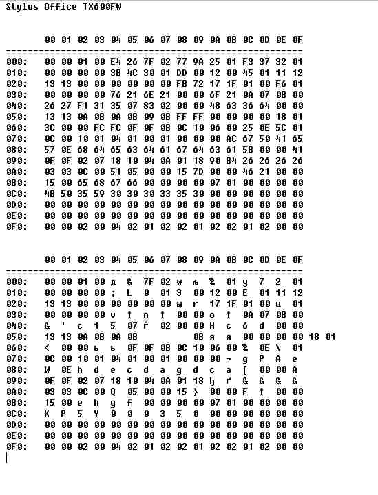

Вот eeprom dump выложил. По нему специалист что-то сможет определить?

Вот здесь в предпоследней строке не показывает на ошибку?
  • Прикрепленное изображение: Сер номер 10.jpg
|    Сообщение #49 Отправлено 22 декабря 2012 - 21:05   koka
нет.

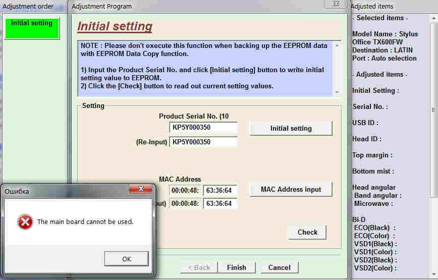

Хотел попробовать сделать инициализацию.
Распишу порядок своих действий. Если чего не так делаю, поправьте пожалуйста.
1. Запускаю AP. Принтер определяется.
2. Выбираю "Initial setting", захожу (ОК).
3. Нажимаю кнопку "Check" в программе, выдает окошко с серийным номером и мак-адресом. Эти данные завожу соответственно в окошки программы.
4. Нажимаю на кнопку программы "Initial setting".
5. Вылезает ошибка (скан прикладываю), смысл которой я понять не смог.
  • Прикрепленное изображение: Инициализация.jpg
|    Сообщение #51 Отправлено 22 декабря 2012 - 22:14   koka
дословно...эта (такая, существующая) главная плата не используется.
|    Сообщение #52 Отправлено 22 декабря 2012 - 22:32   Lenina
Дословно и я перевел. Смысла ее не понял, но чем дальше вникаю, тем больше понимаю, что именно инициализация в моем случае не поможет. Где бы взять eeprom от заведомо исправного мфу и попробовать залить.
