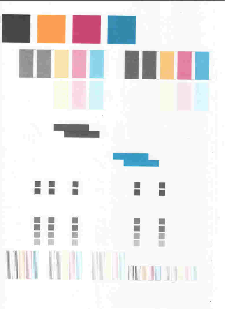

режиме фото тестовая страница очень интересно распечаталась
Теперь можете честно оветить на вопрос: что с принтером делали? Что и какими прогами меняли в настройках?

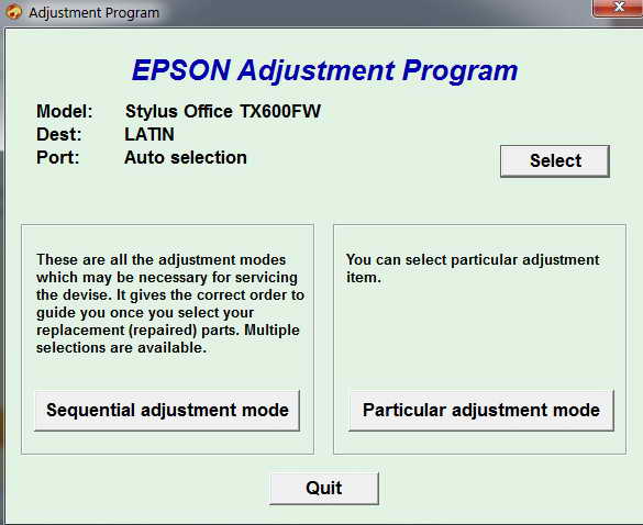

наверняка будет еще много версий вокруг вашего заколдованного принтера и было бы лучше чтобы специалист посмотрел, но если всетаки хочется нажать магическую кнопочку, то нужно поискать сервисную программу для вашей модели - AdjProg. Честно говоря не знаю есть ли она в свободном доступе. Функция initial setting вернет все настройки принтера в изначальное положение, советую больше ничего там не нажимать
| Сообщение #36 Отправлено 21 декабря 2012 - 20:12
pepsiman, я выше специально не давал рекомендаций по аджу, дабы потом мы себе голову догадками не ломали!

AP для своего принтера я нашел и установил. Какой-то тест из нее напечатал. Другие действия самостоятельно делать побаиваюсь. Может быть под чьим-то чутким руководством завтра попробуем продолжить? Всю ответственность и риски беру на себя. Помогите, уж ребята. Вам же тоже наверное интересно, что в конечном итоге получиться... Заранее благодарен.
