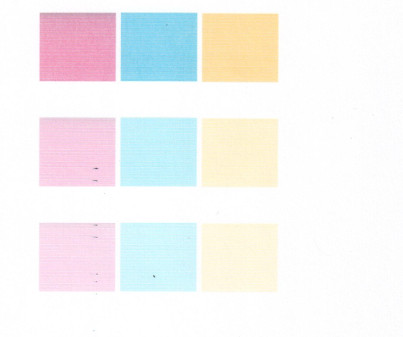

Здравствуйте. Помогите пожалуйста.
Марка принтера указана в названии темы. Установлены ПЗК. Принтер не всегда печатает черный цвет. Попробую на примере приложенных файлов объяснить. Создал в Ворде файл (1), при печати в последней строке черный цвет (цифры 1, 2, 9, 0) не печатаются. Однако первая строка (весь текст построчно задан черным) вся распечатана. Картриджи поменял - ничего не меняется.
Еще, если в программе PritHelp задать тест режимов печати, то на бумаге выходят три ряда по три квадрата в каждом (красный, синий, желтый). Каждый следующий ряд бледнее предыдущего. Смущает, что нет черных квадратов, ведь картриджей четыре.
Фотографии разумеется печатаются неестественными цветами.
Печатаю на обычной бумаге.
Во втором вложении статусы из PrintHelp.

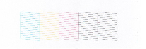

|    Сообщение #4 Отправлено 21 декабря 2012 - 15:23   Lenina
Вот тесты отсканировал. Только тест дюз получился перевернутый на 180 гр. при сканировании.
В первом посте это не скан, я изобразил, что принтер печатает. Но со сканом один в один.
В этом посте - сканы.
  • Прикрепленное изображение: Тест 1.jpg
  • Прикрепленное изображение: Тест 2.jpg
|    Сообщение #5 Отправлено 21 декабря 2012 - 15:38   pepsiman
странно конечно что на тесте дюз черный есть, а на тесте режимов печати его нет вообще. Что ли из последних сил плюнул на тест дюз остатки чернил и все. Нужно написать какой чудо краской заправляли ПЗК и есть ли там вообще внутри что то и это что то внушает доверия. Как вариант для начала поставьте свои ПЗК на батарею, потом тепленькие в принтер, сразу чистку, сразу тесты, потом если черный есть, напечатайте что нибудь, качество печати получше поставьте, посмотрим что будет

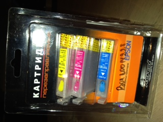

|    Сообщение #6 Отправлено 21 декабря 2012 - 16:06   Lenina
Дело в том, что это у него (МФУ) уже давно. На оригинальных картриджах еще начиналось. И чистки делал многократно. Конкретно после чего это случилось, к сожалению не могу вспомнить. Сейчас стоит Windows 7. Драйвера принтера установлены официальные с сайта Epson последние версии для Windows 7. В голове есть мысль, Может быть это после перехода с Windows XP началось... Но семерку полную несколько раз уже переставлял, одно и то же. Просто вчера нашел этот форум, сегодня поехал, купил новый заправленный комплект ПЗК, заменил черный картридж (тоже думал, что черный бракованый был), надеялся... До замены картриджа не стал вопросы задавать на форуме. Все тоже самое.
На всякий случай сфотографировал картриджи, разрешение не очень, но так для общего представления.
Есть ли возможность самому попробовать перепрошить принтер?
Ну для того хотя бы чтобы про сбой какой-то не думалось. Уж очень хочется верить, что это программное.
  • Прикрепленное изображение: ПЗК.JPG

|    Сообщение #8 Отправлено 21 декабря 2012 - 16:24   Lenina
1. Подскажите, когда делаешь из программы PrintHelp тест режимов печати на этом принтере черные квадраты (если все исправно и правильно настроено) должны быть распечатаны?
2. Если должны, то слева от цветных?
Просто когда у меня тест распечатывается от левого края бумаги до первого (красного) из трех цветных остается 26 мм, а ширина цветных квадратов 20 мм, да между квадратами 2 мм, т.е. если черный должен быть слева, то поля останутся всего 4-5 мм. Это нормально?
|    Сообщение #9 Отправлено 21 декабря 2012 - 17:26   pepsiman

|    Сообщение #11 Отправлено 21 декабря 2012 - 18:04   pepsiman
Просмотр сообщенияLenina сказал:
Так черные квадраты (в предыдущем посте спрашивал, подскажите должны быть или нет?
должны
|    Сообщение #12 Отправлено 21 декабря 2012 - 18:16   Серёга Донецкий
Если тест дюз выполняет, то при каких тут картриджи, чернила и прочее? Верхнюю строку цифр чёрным пропечатал. Нижнюю, сборную цветов - нет. Не в ПГ дело и не чернилах. Прбную страницу запусти из стандартного меню принтера. Печатает чёрным?

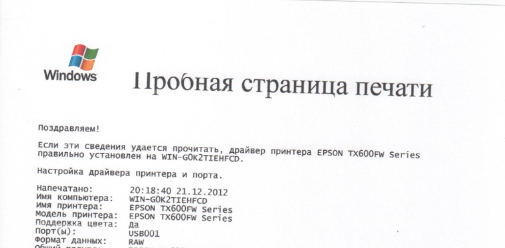

|    Сообщение #16 Отправлено 21 декабря 2012 - 18:37   Lenina
Просмотр сообщенияСерёга Донецкий сказал:
Вот часть тестовой страницы. Обратите внимание на надпись-заглавие "Пробная страница печати". Перекладина буквы "П" и верх буквы "б" не пропечатались, а эти элементы в той же строке, где нижний край цветного значка Майкрософта. Это как с тем самодельным тестом из цифр в четыре ряда...
А у принтеров есть какой-нибудь сервисный код или определенная комбинация кнопок или порядок включения с какой-нибудь зажатой кнопкой для полного сброса или что-то наподобие?
  • Прикрепленное изображение: Тестовая страница.jpeg

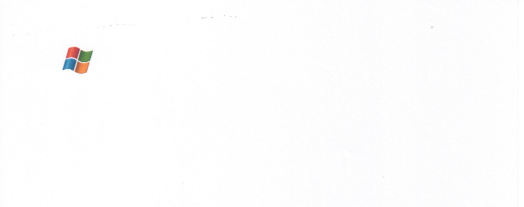

|    Сообщение #20 Отправлено 21 декабря 2012 - 18:52   Lenina
Настройку печати "фото" и снова пробную страницу. Что получилось?
В режиме фото тестовая страница очень интересно распечаталась. Один значек Майкрософта и все...
