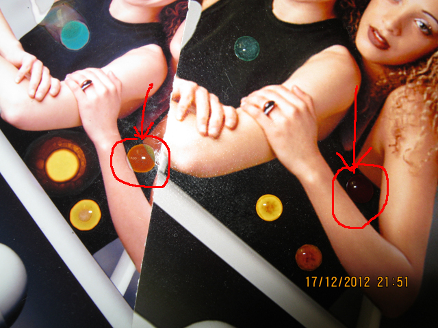

так вот результаты красивые :-) через 5 секунд нахождения капли (из 10 мл шприца и иглы в комплекте) ГУСТОГО ЧИСТЯЩЕГО ГЕЛЯ ДОСЯ (ЛИМОННЫЙ) (ЖЕЛТАЯ БУТЫЛКА С КРАСНОЙ КРЫШКОЙ 750 МЛ) цвет изменялся сильнейшим образом ! (выцветал). Результаты были одинаковы на всех бумагах ! КРОМЕ ПУНКТА "5" !!!

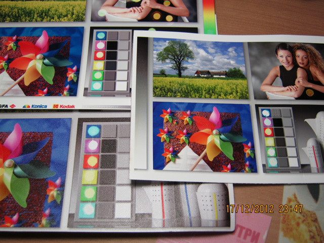

вот картинки предлагаю просмотреть:
на картинке "1" присутствуют бымага Епсон супер глосси, Люстер и Ломонд сатин.
на картинке "2" : Епсон Супер глосси и "темная лошадка" :-)
на картинке "2" красными кружочками обведены капли с воздействием 5 секунд. Другие уже "потерявшие цвет" кружочки на обеих бумагах - результат воздействия неизвестного по времени (на них внимания не обращайте) (там исследовалось только качественное влияние). Так вот слева - бумага Епсон Суперглосси + чернила Хамелеон ER270 (спасибо Евгений26 !!!), а справа бумага "темная лошадка" + Хамелеон ER270 !
ОЧЕВИДНО что на запечатанный одними и теми же чернилами участок (разных) бумаг воздействие капли ДОСИ разное ! Хотя на остальных бумагах участвовавших в тесте - одинаковое ! МОЯ БЫЛА В ШОКЕ !
Конечно воздействие ХЛОРА я думаю мало связано с воздействием УФ лучей! но все же ИНТЕРЕСНЫЙ ФАКТ, друзья ! !

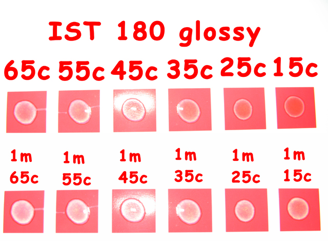

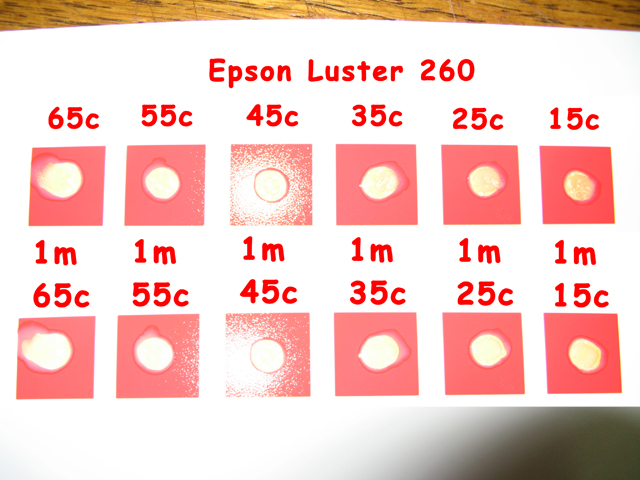

Сегодня были распечатаны красные "мишени" на бумагах:
1. Ист 180 глянец 10*15
2. Епсон Люстер 260 грамм (рулон 16")
3. "темная лошадка" :-)
Мишени сохли 20 минут.

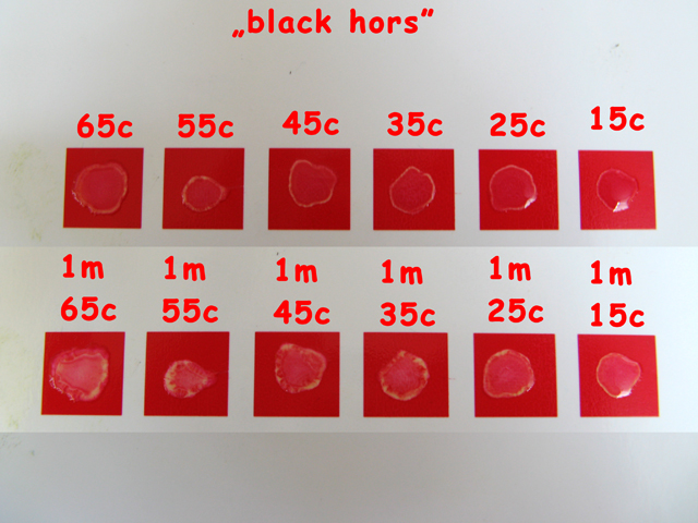

Затем на мишени наносилась капля средства ДОСЯ, и интервалом 10 секунд. Затем набор мишеней фотографировался. Таким образом после нанесения "капли" на последнюю мишень проходило 15 секунд. Таким образом в наборе присутствуют мишени с воздействием 15 секнд и до 65 секунд. Затем надор фотографировался еще через одну минуту.
Набор "темная лошадка" фотографировался без вспышки, ибо бумага СУПЕР-глянцевая и сильно бликует, а я не проф. фотограф :-)
НО, выделяет эту бумагу среди прочих участвовавших "в забеге" не то что она СУПЕР глянцевая ибо вчера вечером СУПЕР глянцевый Епсон оказался поверженным за 5 !!! секунд.
Добавлю, что через 20 минут все "мишени" во всех наборах светились желтоватыми пятами. Т.е. результат конечно одинаковый, разница лишь в скорости, причем разница поразительная !
вот у меня возникает вопрос: сколько хлора содержится в бумаге после ее отбеливание при производстве (если ее отбеливают при участии хлора). Как оставшийся хлор активизируется при воздействии на бумагу окружающей среды (УФ, влажность, химикаты в воздухе) ?

Alex..., нет, это не "ФЛАГМАНСКАЯ" бумага :-).

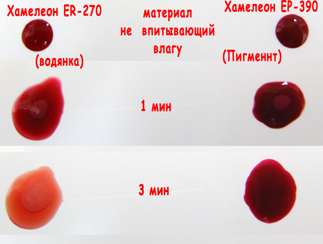

вот еще :
соревнование водянки и пигмента от Хамелеон.
капля черил капается на подложку, в нее добавляется капля Доси, оценивается резульат через определенные промежутки времени.
Добавлю, что результаты через 3 минуты и через 15 минут не отличаются :-)
Пожалуй буду перебираться на пигмент от Хамелеона при печати на холсте например и на больших форматах, только надо выяснить на счет бронзинга на разных бумагах, но это тоже только опытным путем.

вот еще :

цели эксперимента
в том, чтобы вычислить "интересную" фотобумагу. (вот такой вот изощренный способ придумал :-)) И она найдена ! С фотослое "темной лошадки" есть что-то такое, что не как у всех ! Возможно и на солнышке она себя будет вести ИНАЧЕ , не как все остальные (при использовании совместимых чернил). На счет того что именно из состава ДОСИ разрушает картинку - не принципиально считаю.
"темная лошадка" держит цвет в 5 !!! раз дольше Епсон Люстер ! (при воздействии Досей). Попробую сунуть под в УФ лампу.

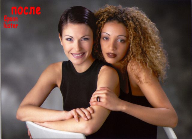

вот результаты после облучения в течение одного часа УФ лампой. параметры лампы не известны.
силно заметно покраснение фона слева от девчонок на Epson Luster 260 особенно если быстро переключать картинки при просмотре (печаталось с профилем).
На "темной лошадке" печать была без профиля. Серое изначально с легким зеленым оттенком, с зеленым оттенком и осталось после облучения, но эфеект выцветания на мой взгляд не так сильно выражен.
Оставляю картинки на ваш суд.
ЗЫ Печать велась водными чернилами Хамелеон ER-270 (спасибо Евгений26 !!!)

Никогда не делайте отдельных сканов типа, до и после!
Только единоразовый скан и единоразовая печать. Чтобы заметить разницу, прикрывайте часть изображения маской перед экспонированием. И не надо с бабами экспериментировать. Ну их нахрен!
Как дети, блин...
По поводу УФ-ламп: лучше использовать безозоновые лампы, поскольку озон является сильным окислителем.
Как дети, блин...

Это не отдельные сканы одной картинки "до" и "после"
для каждой бумаги печаталось ДВЕ картинки. Одна для ящика, другая для лампы. А сканировались они одновременно.
Лампы безозоновой у меня нет.
ЗЫ не совсем корректно я сделал надпись.
"ДО" - следует читать "ЯЩИК"
"ПОСЛЕ" - следует читать "ЛАМПА"
